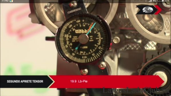

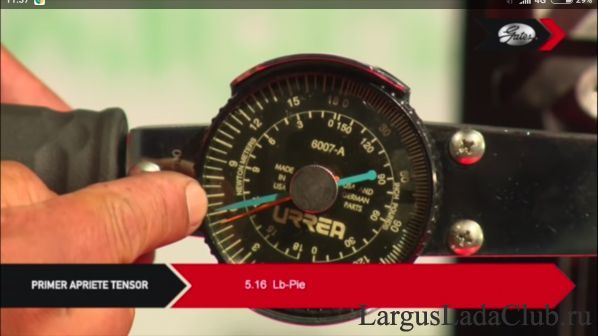

Момент предварительной!!! затяжки гайки натяжителя
Момент окончательной затяжки гайки натяжителя:

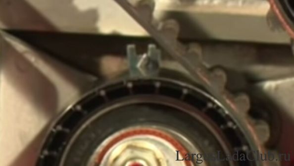

Положение стрелки натяжителя после натяжения ремня.
Моменты затяжки болтов и гаек крышки помпы
