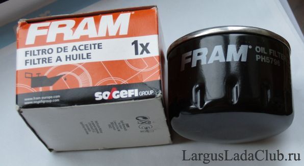

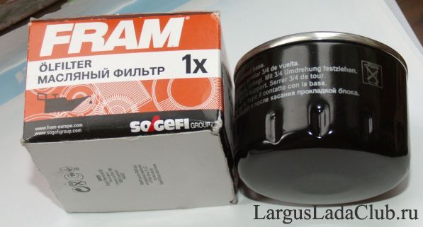

Забрал фильтр Fram PH5796, он же Purflux LS932.
На вид почти тот же Purflux LS218, только чуть выше(толще) и обратный клапан другой конструкции - белый(говорят силиконовый), объемной формы(на Purflux LS218 плоский).
Ниже фото фильтра для ориентира.
