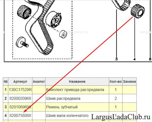

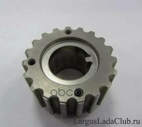

Еще интересный момент .Долго не могли одеть ремень на натяжной ролик. Вроде пришлось шестерни вала откручивать и долго спорили ,есть ли шпонка на коленвале или нет. Оказалось ,что есть,хотя по всем источникам пишут ,что с завода на к4м для Ларгусов её ее ставили.Была только проточка на коленвале,а шкстерня была абсолютно гладкой изнутри. Люди уже потом меняли на усовершенствованную шестерню от Рено со шпонкой (артикул 8200758088). Вопрос возникает,а откуда эта шпонка взялась у нас с товарищем? Машины брали с салона.2014 г Движки испанские.
с завода изначально идет

Григорий С, так шестерня идет с выступом в виде шпонки поэтому и шпонки нет
Ну да, на первых Логанах нет ни шпонки на шестерне ,ни выреза под неё ,ни прточки на коленвале. Но у нас в Беларуси мало Ларгусов и очень много Логанов. Моторы вроде одинаковые,а шпонка есть только у Ларгусов. Об этом мало где, на каких СТО знают. Вот и мучаются с заменой ГРМ.

Григорий С, шестерня кв всегда имела шпонку, будь то отдельный элемент или в виде выступа! А болтом крепится не шестерня кв а шкиф дополнительного ремня!

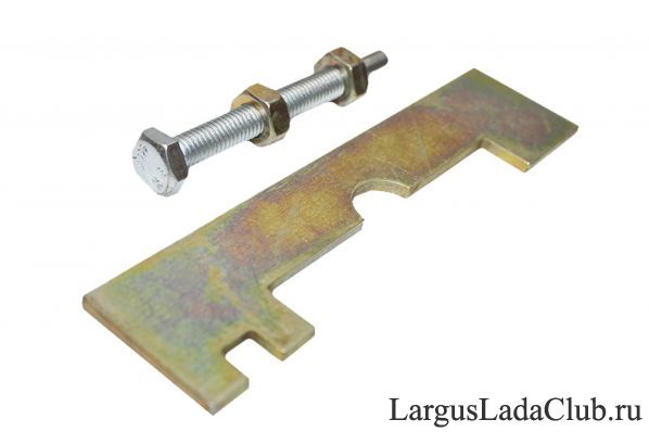

Григорий С, при замене ремня ГРМ на к4 требуется зафиксировать технолочическим болтом КВ и технопланкой рв , и меняй себе свободно ремень и ролики!
А если технология процесса замены ремня отличается от вышесказанной, то воспользуйтесь синей изолентой и белым маркером))

Так, а я тут при чем? Чел приехал на сертифицированное СТО ,а там не знают, как ремень ГРМ в Ларгусе поменять. Да и нет у них никакого
набора Рено с технологическим болтом КВ и технопланкой рв. У нас тут всё именно на белом маркере и синей изоленте делается.
В Беларуси, кроме Рено, сотни тысяч старых мерсов,опелей, ауди, фольксвагеннов,вольво и прочих европейцев.Еще туча корейцев и японцев. Про Китай,вообще промолчу. Среднестатическое СТО не может на всех иметь специальных фирменных приспособлений. Это физически невозможно. А специализированных центров по областям нет. Да и Минске уже ,похоже,нет.

Говносервис это значит!
Вот этой х*рни нет на СТО?! Цена вопроса 10$ максимум!

p.s.s. Я себе менял ремень ГРМ, так стопор РВ сварганил за 15 минут с куска металла, который валялся в гараже с незапамятных времен!
