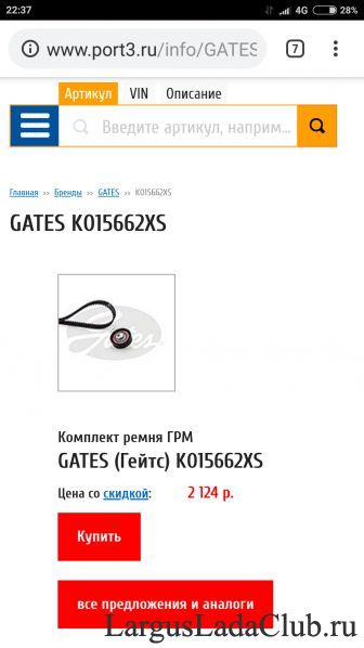

вот такой у меня комплект Гейтс (фото скачено отсюда с даннного форума ,но первоисточник та ки не нашел я )
В комплекте(2017г\в) ремень Гейтс ,паразитный ролик Гейтс-подшипник SKF ,ролик автомат-Гейтс -подшипник NSK-польша ,болт коленвала с шайбой-Гейтс , и две заглушки распредвалов(малая и большая ) !Ценник на момент покупки данного набора был ровно в два раза меньше ,чем тот же набор под номером от РЕНО !(причем в Рено типа Ориджанал нет в комплекте болта и заглушек !)

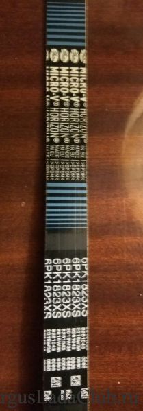

Вроде это моё фото.
Добавлено новое сообщение 12-02-2019 в 04:07:38:
Этот комплект у меня до сих пор лежит "прозапас":
А ещё тогда же брал натяжной ролик в сборе и ремень агрегатов.
Коробку выкинул давно, а набор в машине возил с собой, место не пролежит.
При увеличении фото хорошо видны детали и маркировки Gates.
Раньше при обсуждении решили, что это оптимальный вариант ремней и роликов. Подшипники NSK польские (коричневые/терракотовые), синий SKF made in France.
Добавлено новое сообщение 12-02-2019 в 04:10:03:
Маркировки ремней:
Добавлено новое сообщение 12-02-2019 в 04:29:40:
При попытке рассмотреть маркировки на роликах стало понятно, что при загрузке сюда фото теряется качество снимка и рассмотреть что то увы, нельзя.
Попробую так:
Добавлено новое сообщение 12-02-2019 в 04:31:15:
Добавлено новое сообщение 12-02-2019 в 04:37:38:
И ещё что хочу напомнить - этот ремень должно устанавливать с этим именно роликом самонатяжным! Как мне известно, этот ремень модернизированный и из-за изменения состава корда производитель изменил и натяжной ролик ( скорее всего пружина оптимизирована по усилию, мне так видится) и маркировка его тогда же была изменена. Вроде бы в состав корда ввели стекловолокно, но это не точно!)))
Редактировалось: 2 раз (Последний: 12 февраля 2019 в 04:37)
