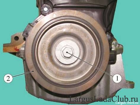

И ещё вопрос- надо ли менять шкив коленвала, который с демпфером и приводит генератор и кондей? 120000 пробежал. На Ларгусе тоже стоит шкив с демпфером? Кто что знает?
Шкив как шкив, обычная железяка, никаким демпфером там и не пахло.Чё его менять-то. Я не менял да и в "талмуде" про его замену ничего не сказано. А вот болт его крепящий к коленвалу меняется на новый (он есть в наборе ГРМ, хотя нахуа я до сих пор не пойму), поменял.

oapv, а шкив? На Ларгусе без резинового демпфера?

По шкиву демпфера .
На моторах К4 и к7 этот шкив просто шкив.А вот у кого наши ДВС ,данный шкиф работает на датчик положения коленвала как и раньше было на нашенских инженкорных моторах .В Реномоторах датчик коленвала ,снимает показания с дополнительного венца с зубчиками на маховике.На Наших моторах проворачивание частей данного шкива чревато неадекватной работой мотора или вовсе отказом его работы .На наших моторах ,остояние шкива проверяется просто .выставили метки ГРМ и после отсчитали 20зуб после пропуска против часовой стрелки ,и если 20_й зуб смотрит в торец ДПКВ ,значит со шкивом всё нормально (бывает срезает шпонку на шестерне коленвала ,тогда он провернётся относительно положения шестерни коленвала !)

oapv, Ну да знамочи! Посему и поменял, а то ууууххххх, придет страшный РЕНО и ата-та, ата-та. war_box www_o-ou laugh

А шкив то у нас с резиновым демпфером. О как. Сегодня посмотрел, отчётливо видно резиновый контур посередине шкива. Шкив именно такой, как на фото постом выше. Так что вопрос открыт.
Если есть возможность у кого посмотреть в "мурзилке" когда меняется шкив ремня навесных агрегатов, гляньте.

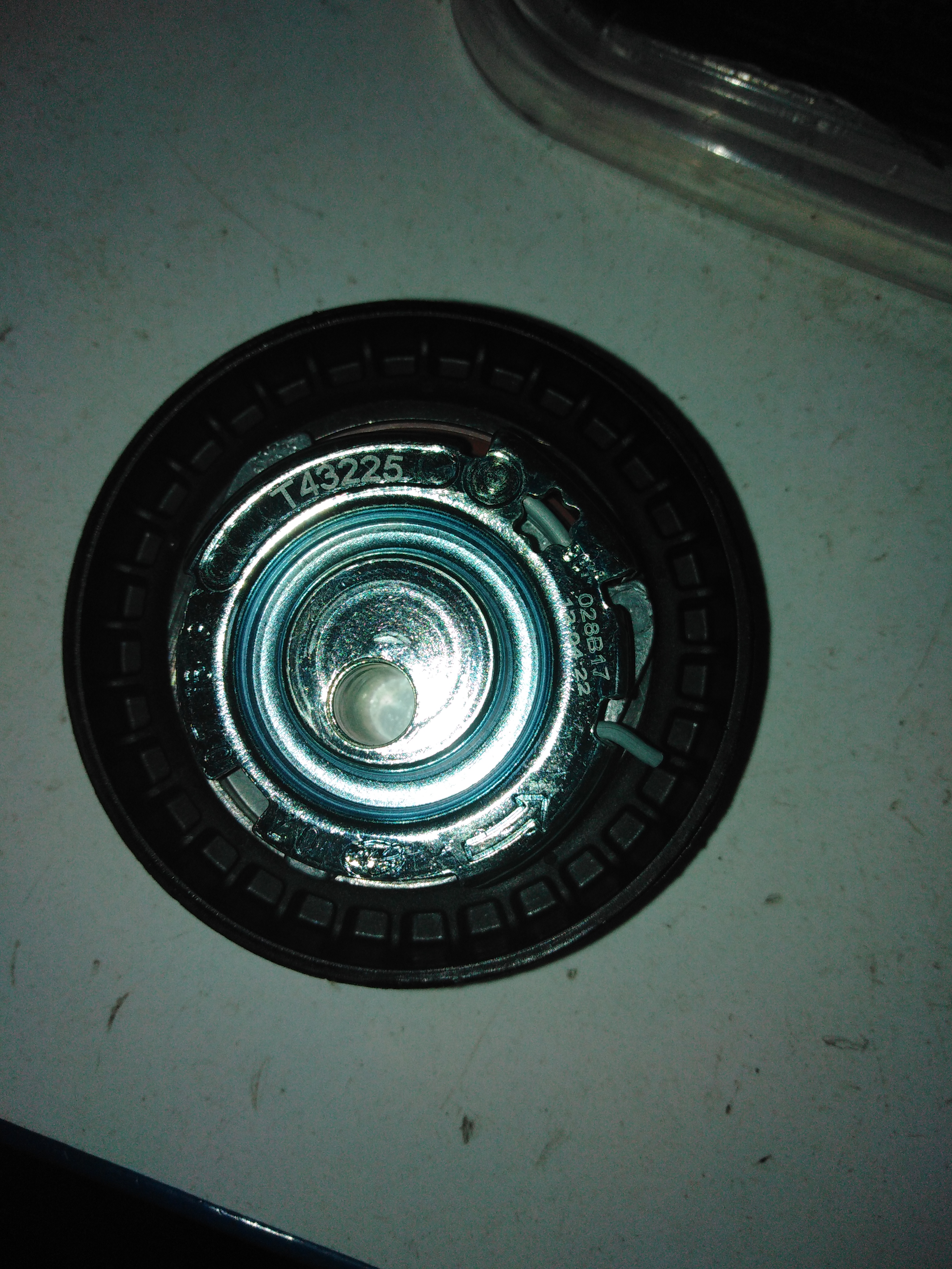

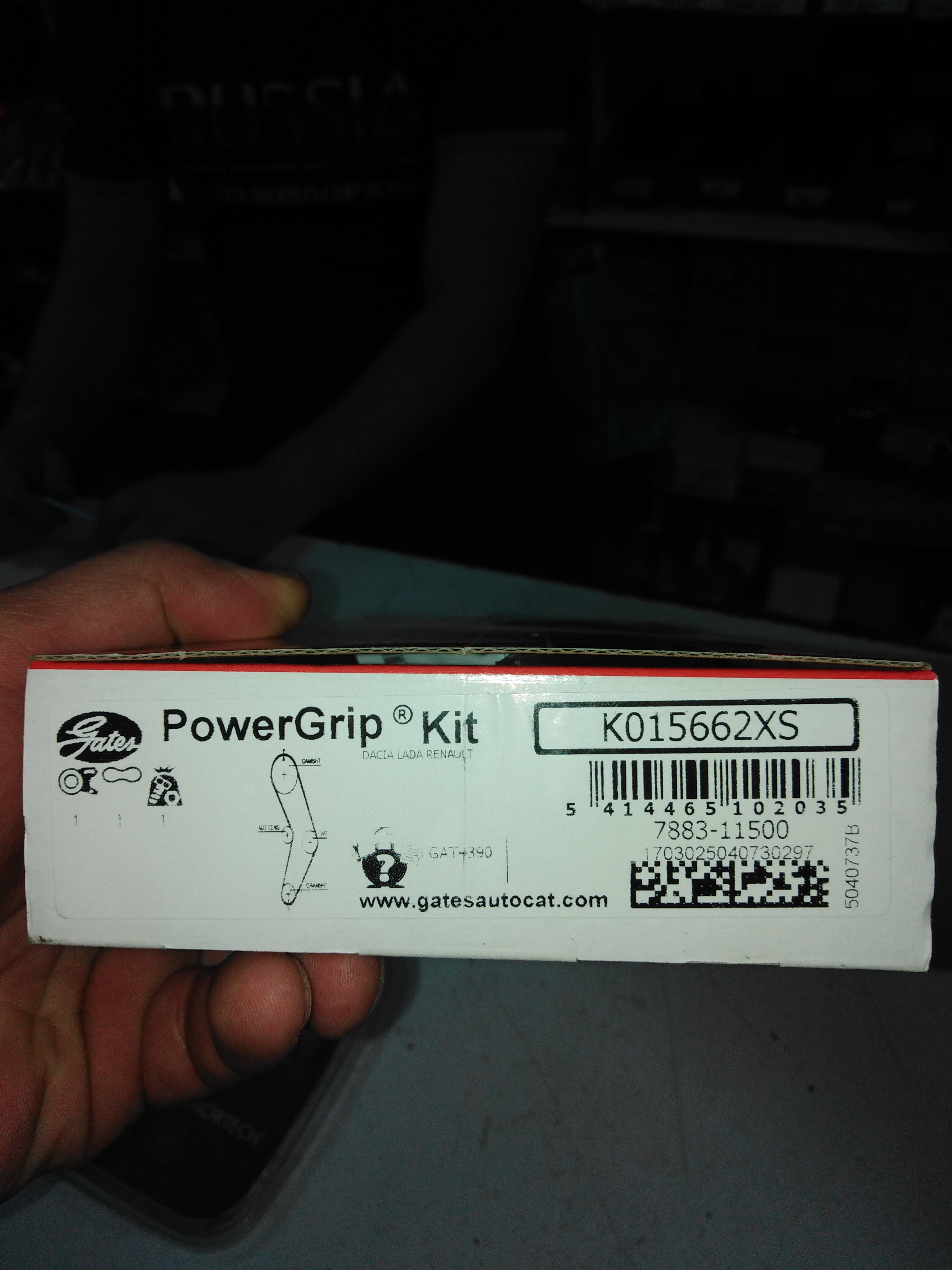

Я в этот магазин сегодня заехал, и говорю у вас ГРМ с роликами подделка, они с чего ты взял, я увас цена на 16клаппанную 2200 а везде 4000, они мне как будто к ним мужик приходил ремни сравнивал и сказал, что у них оригинал а у него в руках подделка. Я у них коробку попросил(типо смотрел видосики и сейчас могу отличить оригинал) они мне на 8 клапанную дали, а на 16 через пару дней привезут. Пару фоток кину может кто что поймет. А на 16 клапанный через пару дней как завезут . Да и ксате цена одна и та же что на 8 клапанов, такая же 16(чудеса да и только). Да и ещё а можно там как нибудь подлезть ремень на целостность проверить не снимая всей трибухи. Заранее спасибо

На фото последнем, в нижнем правом углу виден QRкод. Загрузить программу с интернета и пробей его (код). Если получится, то это один из факторов подтверждающих подлинность коробки ( а не ремня!).

Вот фото надписи ремня гейц.
Это уже модифицированный ремень с литерой XS. Его называют "усиленный" но это не совсем так. Просто у него корд модифицированный и к нему нужен модифицированный ролик (Т43236 натяжной). А в твоём наборе ролик Т43225! Это наводит на размышления, что за комплект? Можно на сайте Gates посмотреть есть ли такой комплект и его состав!

А что за ролик на первой фотке?
