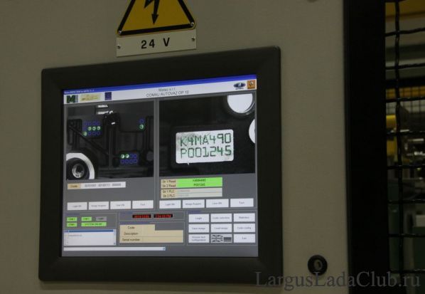

где эта буква и что у меня за сборка?
Плоховато видно, но там где написана модель двигателя К4М*696 Р083522 - вроде такой номер у тебя, но это не важно... В общем, у тебя после модели ДВС стоит буква "Р" - это и есть К4М российской сборки. Если у тебя стояла бы буква любая буква, например "D" - то К4М забугорной сборки, например Испания. joke
С КПП такая же фишка. Если в номере на индификационный табличке присутствует буква "Р" - то и коробас собран на АвтоВАЗ. Если же стоит иная буква, то коробас собран в другой стране, например в той же Испании!
Ну как-то так. smile
Melared:
У меня везде буква "Р" в чем собственно я ни капли не сомневался
Вот кстати, нашел фотку с АвтоВАЗовской линии по сборке ДВС K4M и их маркировке:
