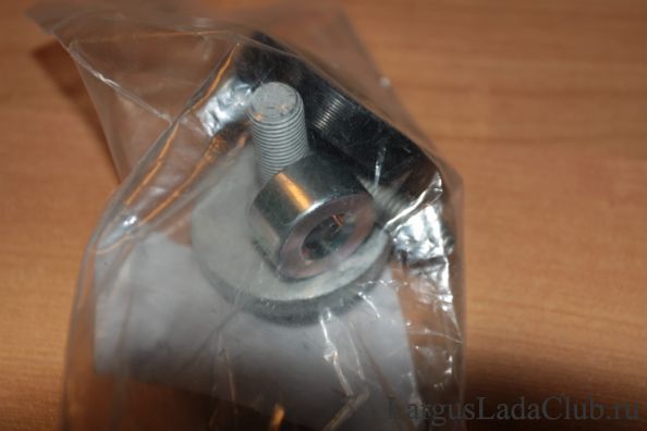

kanvlg:
Так что с роликами и болтом? Лучше другие заказать, отдельно?...
Ну как я выше писал,опорник будет ходить ,китайский он или Инавский ,внутри двухрядный подшипник (будет свистеть ,визжать и греметь ,но Не заклинит и не рассыпиться как у однорядного ,пример Приорололик!).А вот с натяжным ,нет пока у меня данных на него ,мало кто их ставил ,статистику еще не накопили .Наборы с данными китайскими подшипниками в роликах только-только пошли в Гейтс комплектах .
С болтом ,да ничего не делать ,ставить старый (просто тянуть его нужным моментом при закручивании,а не как на наших ДВС до усёру с помощью метровой трубы smile )

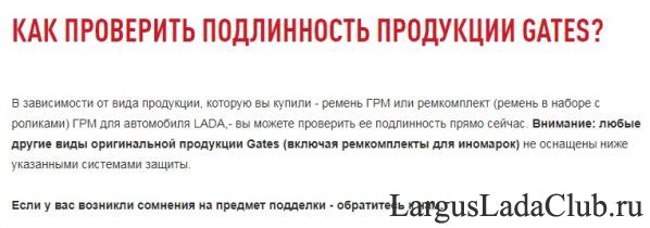

kanvlg, А какой смысл держать её невскрытой, если таким образом не определить подделку.
Le ballet de la Merlaison
Act 2. "Gates или not Gates"

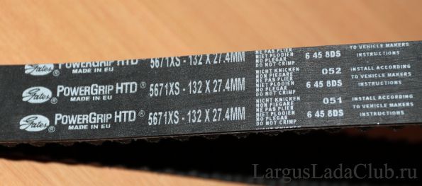

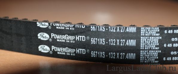

Kit для Ларгуса идёт мимо комплекса защиты от подделок, как для других автомобилей ВАЗ.
Поэтому необходимо сличать мелочи и детали. И если вдруг что, то тогда:

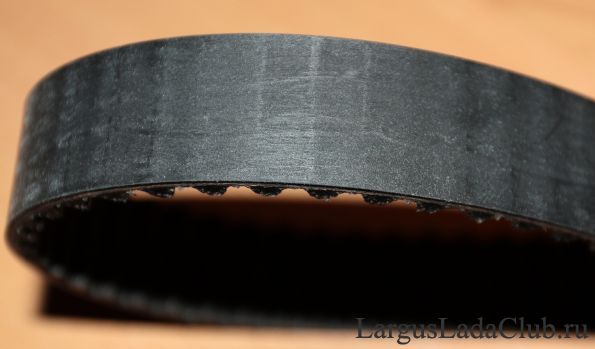

Вскрываю коробку.

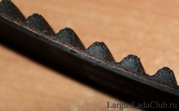

Картон - recycled, но достаточно прочный. Полиграфия чёткая, тексты разборчивые. Все признаки, описанные здесь - присутствуют. Коробка отрывалась с большим трудом, картонная крышка приклеена на термоклей на совесть. Повторно без следов разрыва не заклеить! Внутри коробки лежит прозрачный пластиковый форм-фактор для укладки компонентов набора.
5671XS Зубчатый ремень PowerGrip®
Сам ремень - дубовый, как бы пластиковый, литой. Не эластичный ни разу.
T41237 - Опорный ролик PowerGrip®
Производство - май 2019. Мелкий значок Gates присутствует.

Андрей710:
Ну вот и я наконец-то на своём ларике добрался до ГРМ .
105тысяч отходил заводской комплект (Не повторять !!!)
Итог :
Ремень на внешней стороне ели-ели видимые микротрещенки стали проявляться .Со стороны зубчиков надрывов нет и намёка.
Натяжной ролик(NSK-поляк ) ,этот в хлам .сухой ,гремит всеми своими шариками как погремушка .Автомат натяжения заклинил .
Опорный ролик(INA-франция )Шемного шуршит ,но не гремит .вращение вполне сносное .
Помпа ,в отличном состоянии .
У меня все тоже самое. Вчера заменил родной ремень на 105т.км, 6 лет. Ремень в идеале, но продукт износа в виде резиновой сажи на стенках отсека присутствует. Натяжной гремит (NSK), механизм натяжения свистит, люфт значительный. Не сухой, но остатки смазки имеют консистенцию парафина. У опорного (INA) состоянии чуть лучше, сильно изношен один ряд, смазка черная, сепаратор на этом ряду просто болтался и легко был извлечен, был бы однорядный, давно бы накрылся.
