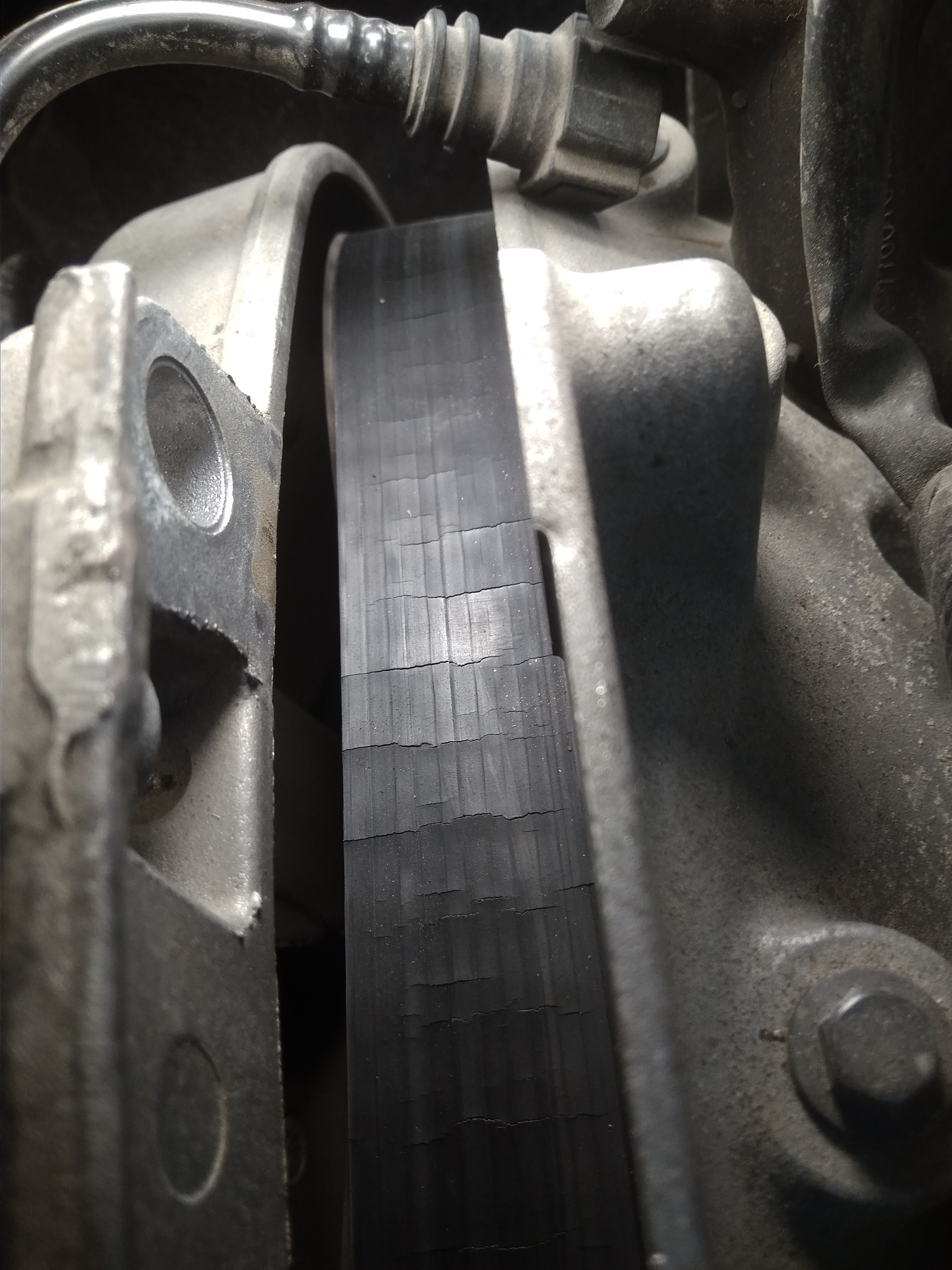

На 82т.км. решил посмотреть и ахнул..Ремень в трещинах.Купил новый у дилера 5300, ценник побольше, но не контрафакт.

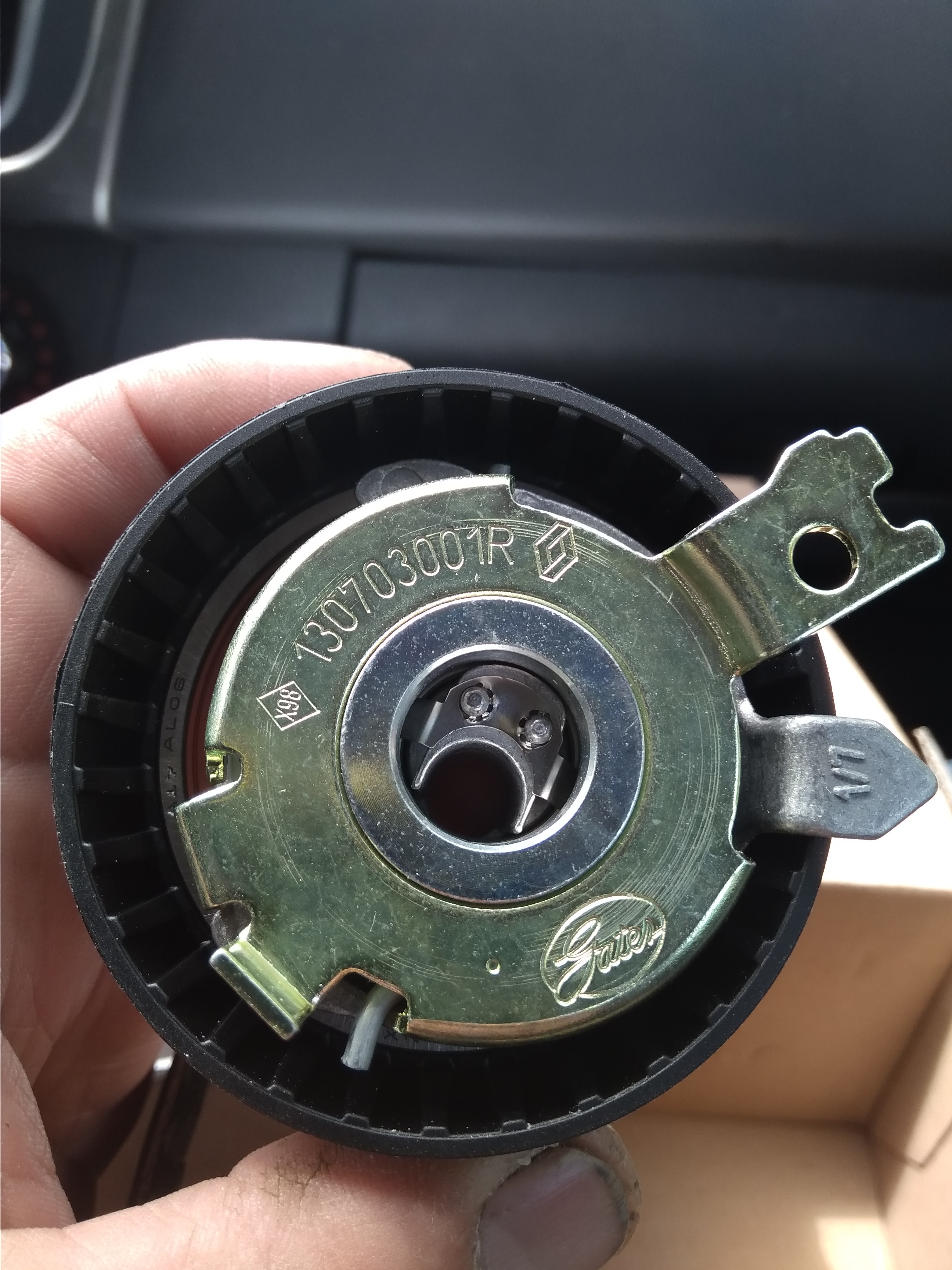

Двигатель км4.
Поменял ремень грм, процедура не сложная, приспособы были сделаны за ранее.Заодно поменял подшипник муфты кондиционера, так как шумел.
После замены появился дребезг при сбросе газа в районе 1500-2000 оборотов,на горячею, путем прослушиваний и прыганий вокруг авто была найдена причина дребезга натяжного ролика.Заменил на старый, дребезг усилился.Призадумался, че за хрень , вроде сложного ничего нет, ролики оригинал, тем более родной ролик до этого работал без шума.Стрелка на ролике по которой делают натяжку прыгала и создавала дребезжащий звук, вообщем подтянул дальше метки натяжки 6-7мм. стало тихо.
Выводы:могу предположить, что новый ремень немного длинней или жестче и не хватает натяжке по метке...
Комплект ГРМ брал у дилера лада АМК Екатеринбург, цена 5300.

Почему такие выводы, на ремне на внешней стороне видны многочисленные трещины, внутренняя сторона идеальна, думаю это от времени резина репается за 8 лет, думаю с риском но 120т. возможно проехать но уже опасно.
