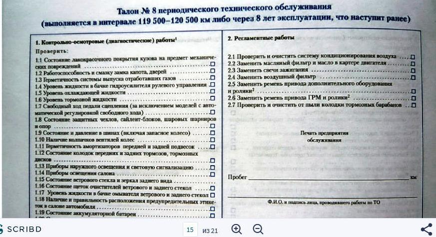

Hunter,
2_frdip.jpg | 97.1 Кб | Скачали: 786
