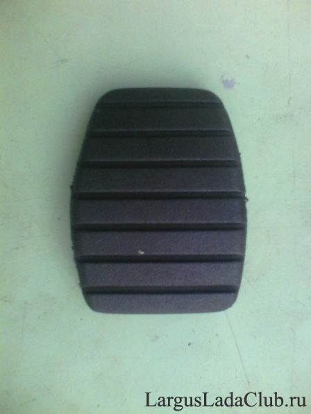

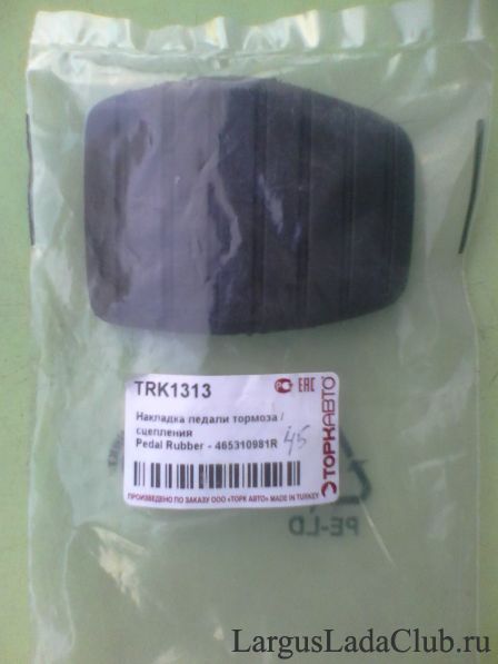

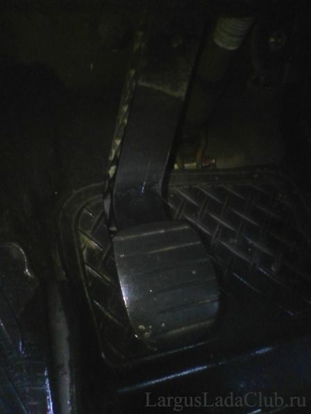

Всем привет! Сегодня пришла резиновая накладка на педаль сцепления. Как всем известно, что педаль сцепления литая из пластика, и вот она уже подтёрлась уже значительно. На просторах интернета нашёл номер детальки и накладки на педаль. Подходит но чуть чуть по длине больше. погрел феном = чтоб резина дубоватая стала мягче - натянул - остыла - всё окей! Новая накладка на педале. вот фотка подтёртой педали и фото накладки. Было уже темно тел в темноте плохо воткает. Завтра днём сфоткаю педаль с новой накладкой.
