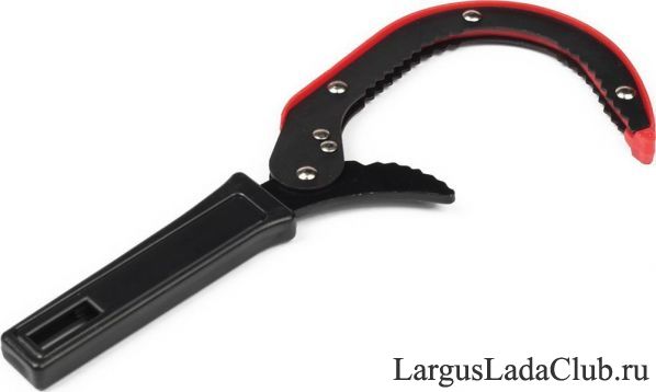

ярик, ни разу еще не менял масло на Ларгусе. Подскажите, без чашки-сьемника справлюсь или покупать чашку 76мм 12граней? Сейчас стоит фильтр Mann 75/3, буду менять на оригинальный Рено.
Май 2017 г.в. К4М
ЗаМКАДыш:
Я универсальным обходился.
А приятель на Логане так и вовсе отверткой :)
Редактировалось: 1 раз (Последний: 24 сентября 2019 в 13:37)
ЗаМКАДыш:
Я не знаю - справитесь ли без съёмника, я купил "квадрат" и чашку сразу за 47 р.и 64 р. соответственно.
МАНН не использовал - у меня МАЛЕ фильтры. У них и у РЕНО оригинального одинаковый "кумпол" фильтра
и съёмник один и тот же. Я думаю что МАНН для К4М должен иметь такой же верх под стандартный съёмник.
И, кстати, не знаю зачем менять МАНН на РЕНО, я фильтр РЕНО второй по счёту сразу снял и выкинул -
долго не гасла лампа после пуска мотора после стоянки. С фильтрами МАЛЕ такого нет вот уже 150 000 км.
МАНН тоже вроде никогда не подводил - на предыдущих машинах всегда использовал МАНН.
И, в магазинах появились китаёзовские фильтры, не знаю как МАНН а МАЛЕ точно - у них "башка" другая
и стандартный съёмник под РЕНО не подходит!!! Избегайте надписи made in PRC - то бишь в Китае.

NOV1, ярик, универсальных у меня 2-е штуки с разными рукоятками , думаю справился бы ими , вроде место для этого там хватит. Но уже сижу в электричке , еду в Ларгус шоп за чашкой. У меня как раз рядом с ними заказ на масло для 2-х тактных двигателей зарезервировано. Так что убью сразу двух зайцев))).
P.S. Чашка подходит для MANN судя по отзывам.
