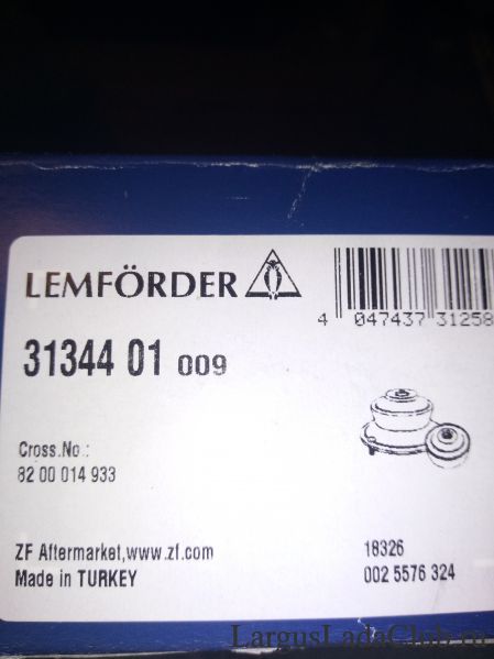

Масло в моторе, масло в коробке, фильтр и задняя опора мотора.
Завтра поеду ATFку покупать и воздушный фильтр - снизу пока всё,
завтра под капотом. Ещё нужно по антифризу поглядеть - капля висит.
Рейтинг: 351
ярик, а какой парт-номер опоры ДВС?
kanvlg,
Это?

Спб. Надо тоже приобрести про запас.
