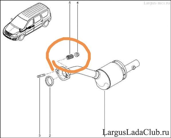

Всем доброго времени суток! Посетила мой автомобиль непонятная проблема , а именно заскрипела как старая телега . Сначала грешил на подвеску , полез смотреть все в порядке с расстройства , а может и с радости , хлопнул рукой по катализатору и о чудо вот он скрип . Звук исходит от самого ката , пружинки на креплении приемной трубы стоят и не шевелятся. Кто , что может посоветовать как бороться с данным недугом.
Леха, что за пружинки такие? Я что то не представляю. Там резинки, на которых выхлоп висит
Рейтинг: 46
18-11-2013
Сообщений: 55
kraftwerk, Пружинки под гайками на шпильках крепления приемной трубы глушителя к выпускному коллектору

Леха, так, может, снять и натереть кольцо, трубы и пружинки графитом? Хоть со щетки, хоть с карандаша..

ASBoroda, так скрип-то идёт именно от катализатора , а не от соединения , в этом и загвоздка

Леха, а хрен его знает, по твоему описанию не ясно, откуда скрип, может микроперемещения в сочленении. Брызни жидкого ключа на кольцо и пружинки и пошевели, пока всё мокрое - будет ли скрип?

ASBoroda, брызгал , скрипит.

Скрип вылечили заменой кольца . Ура , тишина!
