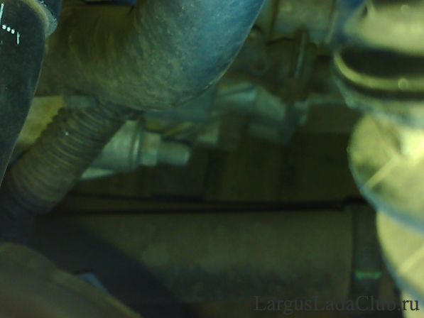

Появилось два вопроса к Знающим мотористам:
1. Почему здесь стоит шпилька, а не болт как везде для крепления коробки ?
1. Болты
3. шпилька
Вид шпильки с верху со стороны радиатора, справа АКБ
2. Выдержит нагрузку данная шпилька если на неё прикрутить подогреватель ?

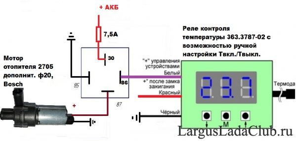

"Ребята" с какой целью "кастрировали" тему ???
Ведь в удалённых постах было несколько выстраданных вариантов подключения предпускового подогревателя с подключением дополнительного оборудования. cry

Но там была схема с 5-ти контактным реле! Где помпа так же работала и от АС/DC адаптера во время работы предпускового эл.подгревателя двигателя.

CrossPlatinum:
на своей схеме меняй местами 30 и 87 контакты, дорисовывай к реле пятый 88 контакт , на который подключай БП 220/12

CrossPlatinum, ну вот , вроде и определился)))
ps на будущее - сохраняй отдельно необходимые вещи!

oapv, Уже сохранил! Не ожидал от форума подобной www_djkot01 пакости(... Не для того головы ломали, чтобы все восстанавливать по памяти полгода спустя...
Р.S. Олег, СПАСИБО за помощь!!! aa_hi
