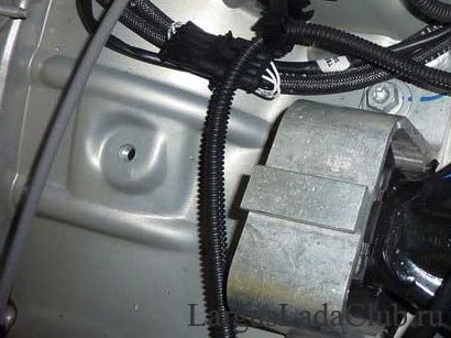

ярик, в принципе, подогреватель и ставил из за ГБО. Надоело бензин жечь на прогрев зимой. Да и проще в мороз с подогревателем. Шланг и идет сразу на редуктор, а с него на печку. Редуктор стоит возле опоры, там где ему заводом место предназначено. Там даже болтик был заводской!
И
Добавлено новое сообщение 17-10-2018 в 15:31:52:
Добавлено новое сообщение 17-10-2018 в 15:57:10:
Там где отверстие, на моем Ларгусе даже болтик был!
