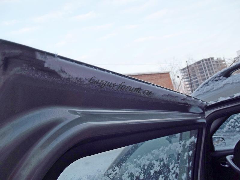

Андрей М, снег действительно падает. Я проклейку делала по одной стороне. Но с другой стороны не проклеила, и разница только в попадании снега. А герметизации и так хватает.
Если попадает снег, какая ж это герметизация.. Вопрос почему только один только контур уплотнителей? При нашей суровой зиме..
Вот она, герметизация..

Андрей М, ну да, именно так. для борьбы с этим снегом наклеила D-профиль строительный. Перестало засыпать снегом.

Алексей Брянск, откуда вода? Водосток-то не закрывается. Там снег МЕЖДУ дверью и водостоком....И просто плотнее к водостоку прилегать начинает дверь.
Алексей Брянск, попробуй строительными, они у меня уже отлетать в паре мест начали правда, но я их по морозу, без обезжиривания, и для пробы клеила. Сейчас присматриваюсь к большим по размеру и "автомобильным".
я тогда 100 рублями рискнула, мне понравилось. Клеится за 10 минут( если не обезжиривать и т.д.) Если обезжиривать, да в теплом гараже, то минут за 15 можно очень пристойно проклеить.
