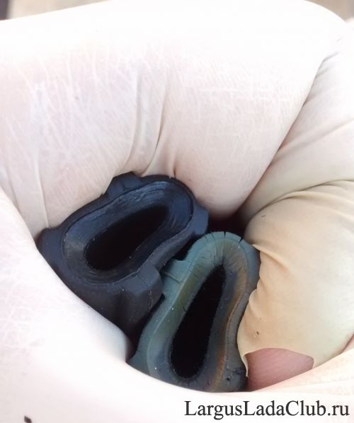

Выкрутил свечи "на посмотреть". Три с половиной года работают (иридий), но пробег маленький (чуть больше за 30 ткм). Зазор у всех 4-х свечей ~ 0.8-0.9 мм
Год уже лежат новые наконечники катушек - заодно их поменял.

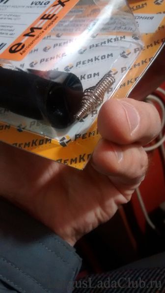

Поставил вот такие:
Покупал их тут. Вроде как Андрей710 называл ещё артикул РемКом RK01087. Это тоже самое, по-другому упакован.
Пружинки, подпружинивающие свечи к катушке в стоковых заводских наконечниках меньше размером. Я оставил их. Новые бОльшего размера ставить не стал.
Старые наконечники были в мелких трещинках. Трещинки видно при деформации наконечников пальцами. На новых наконечниках этого нет. Стык наконечника со свечой зажигания намазал диэлектрической смазкой 81150 Permatex® Dielectric Tune-Up Grease.
Уплотнения катушек зажигания в колодцах тоже заменил новыми. Сначала хотел поставить рыжие круглые в сечении силиконовые кольца от ВАЗов.
Потом поставил родные и поверх намазал их силиконовой смазкой ПМС-200.
