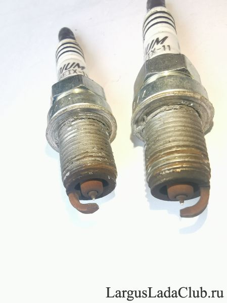

А что, ребята, есть среди Вас экстрасенсы и диагносты по фотографии?
Что можно сказать об этих свечах? Причины, возможные последствия, рекомендации по устранению и предотвращению?
Всё 4 такие. И зазор капец какой.
Или так и должно быть?
RS0Y5-42-02D
RS045-A2-L56

Василий_на_Ларгусе:
Сколько пробега на них? По мануалу NGK замена через 30ткм. Зазор изначально был 1,1мм и боковой немного выгорел, можно подогнуть до нормы и в путь.
У меня сейчас китай-иридий, что-то очень много пробега уже стоит, пора менять. А до этого NGK 60 до подгибки и еще 10ткм до выгорания центрального.

pakhan74:
Тыщшь 20, или чуть меньше.
RS0Y5-42-02D
RS045-A2-L56
Василий_на_Ларгусе:
Василий_на_Ларгусе:
Бензин говняный и маслецо подъедает...
А еще из-за увеличенного зазора плохое искрообразование. На К4М на заводских свечах зазор 0,9. При установке новых свечей Denso K20TT я зазор уменьшаю по щупу с 1,0 до 0,9. Через 20тык, выкручиваю и регулирую зазор. зазор уходит до 1,1-1,2. Выставляю снова 0,9. И мотору легче, ну и что бы катушки не попалить...
Рейтинг: 131
11-10-2020
Бензин говняный
Возможно. Но хотелось бы чтоб нет.
маслецо подъедает
Ну хз. Верхняя метка, периодически проверяю.
Как будто смесь богатая, ога?
