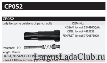

На наши катушки подойдут такие наконечники?
TESLA CP052
Цена ~ 200 руб. за штуку.

kanvlg:
Реальную информацию находил на Драйв2 ,и вот фото коробки с наконечниками (эти точно подходят !)
ну и реально как человек их пытался установить ,все написано в его Б\ж :
https://www.drive2.ru/l/494082593445118037/
А здесь, куда и какие наконечники подходят :
https://www.drive2.ru/l/498007300200464885/

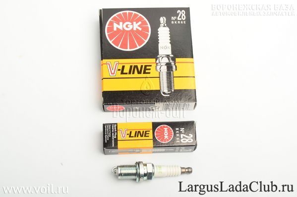

ну и про свечки ,если кому интерессно :
NGK #28(франция )
они же NGK 6962(япония )(езжу на них ,доволен как слон )
и они же NGK 6962 v-power .(в поиске этих ,так как каждый раз при заказе привозят те что выше 6962 обычные smile )
Последние два образца Рекомендую ,очень качественный продукт !!!
Редактировалось: 3 раз (Последний: 8 февраля 2019 в 13:18)
Андрей710, стоковые Чемпионы тоже хорошие свечи. Сколько езжу, проблем нет. Но как говорится, если оригинал... smile
Это - да, 6 лет на них но у нас каждый раз проблема с покупкой. Искать приходится.
Поскольку однозначно доверяю мнению Андрей710, попробую в следующий раз NGK 6962 v-power.
Нужно иметь резервные варианты.

Вроде пишут на 16V NGK № 38 ставят, № 28 на 8 кл.. Или большой разницы нет?
Тверь
Рейтинг: 660
27-05-2013
Сообщений: 594
serg tmb:
Хз его знает ,тоже еще на заре покупки Ларгуса ,тоже где-то встречал ,наверно у Реноводов на форумах ,что в разновидности К4 моторов рекомендуют #38 ,а 28_е в 8_ми клапанные .Но вот уже 6 лет на №28(или 6962)Всё нормуль работает !
serg tmb, я ездил на родный реношных свечах для 16кл и трехконтактных реношных для 8кл,разницы нет по ощущениям.
может 2-Х контактных?
кстати я первоначально поставил себе 2-х контактные.
( 224013682R / 7700500168 СВЕЧА ЗАЖИГАНИЯ 2 ЭЛЕКТРОДА)
SaNeK, может, уже забыл.
