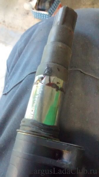

На наши катушки подойдут такие наконечники?
Реальную информацию находил на Драйв2 ,и вот фото коробки с наконечниками (эти точно подходят !)
ну и реально как человек их пытался установить ,все написано в его Бж :
https://www.drive2.ru/l/494082593445118037/
А здесь, куда и какие наконечники подходят :
https://www.drive2.ru/l/498007300200464885
В том то и дело, что у него непонятно что к чему. Наконечники TESLA лучше по кач-ву, чем BERU и по форме больше похоже на стоковые. Хотя он пишет, что они длиннее. А BERU вообще даже не похожи на оригинальные наконечники, установленные на катушках с завода.

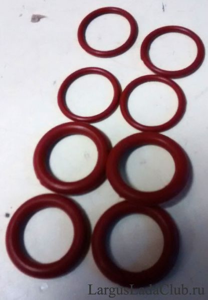

В дополнение к наконечникам - вычитал в инете, что вот эти уплотнительные резинки для колодцев народ подбирает чуть ли не от сантехнических сифонов.
Но тут непонятно как они поведут себя при высокой температуре. Я купил себе набор уплотнителей для вазовких инжекторов (десятки, четырнадцатые и т.п.) за 50 руб. По весне надо будет примерить на Ларгусе...

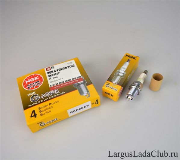

вот новая линейка от НЖК на К4М :

Сейчас появились новые у НЖК линейка G-power .Вот их в скором и поставлю ,посмотрим до чего докатился японо- маркетинг war_assassin
зы:Сейчас докатаю НЖК V-power (6962),и на зиму поставлю G-power,а там ,потом ,отпишусь как они.(мегановоды и прочии реноводы с аналогичными моторами К4ля-ля ,отзывы пока положительные !)Для наших моторов(16_ти клапных) там тоже есть эти свечки взамен BCPR6ES-11

Нашел наконечник модуля зажигания, подходящий на К4М. Это РемКом RK01087. В комплекте наконечник, пружинка (более длинная чем родная), уплотнительное кольцо. По форме все как родное. Купить можно на сайте производителя, в автопитере, эмексе.
Файл "http://i.siteapi.org/Q-Qxfu0HD1z3SDscnAAeHsKx4bI=/0x0:907x900/083023d25e56b05.ru.s.siteapi.org/img/sb5f4aho3i84s048wc4c8848k8wokc" не найден!
Посмотрел каталог РемКома. Для ЛЛ и ЛЛК есть много чего интересного. Вопрос качества и "физического" производителя запчастей. Ибо, что-то мне подсказывает, что РемКом возможно упаковщик?! n_neizv
p.s. Но ремкомплекты RK01087 катушек зажигания для К4М - радуют ценой. Потому что те же ремкомплекты катушек от РосТеко в два раза дороже!
