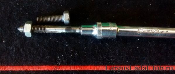

Года два назад обнаружил на своём k4m сорванную резьбу в отверстии, куда вкручивается болт крепления катушки зажигания.
Первая катушка от ремня-ГРМ.
Спойлер
Я пробовал закручивать туда болт от соседней катушки - то же самое, не затягивается. Оставил как есть, без затяжки. Но проблема гложет. Надо подлечить. Болты крепления катушек на k4m имеют артикул 7703020041. Цена - 70 руб/шт.
Стал читать drive2. Оказывается проблема широко обсуждаемая.
Здесь делают ремонт резьбы вставками. А вот тут советуют менять болты 7703020041 с "треугольной резьбой" M6x100/30 на болты 7703002836 с "круглой резьбой" м6х125х30.

kanvlg,
Я бы тангит подмотал и забил. Редко приходится лазить.
Юра, катушка и так вроде никуда не выпала за 2 года. Если ещё катушку на герметик посадить, на котором она сидела с завода (чтобы в свечные колодцы ничего не попадало), то и без болтового крепления она там мёртво сидеть будет. Я вспоминаю как первый раз выдирал катушки на свет божий. shock
Но проблема срыва резьбы в алюминии имеется у многих, как я вычитал.

никогда не смазывал. просто крутить боты с головкой на 8 надо предписанным моментом без "трубоусилителя". крутил всегда маленькой трещоткой с удлинителем. Не знал никогда такой проблемы и даже не задумывался. Сорвать резьбу длинную в алюминии надо тоже умудриться ещё.
Сорвать можно запросто. Хотя бы из-за того что разность материалов. У себя, я прогнал резьбы метчиком. И скажу, что резьбы были покоцанные в головке под болты крепления катушек. Так бывает, даже умудряются свечами резьбу сорвать. При чем, при выкручивании свеч. Поэтому, я свечи выкручиваю всегда на "теплую". И выкручиваются хорошо и потом закручиваются.

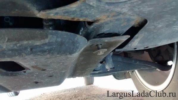

За три первых года года посещения ОД у меня на трёх болтах защиты слесаря же(!) и сорвали резьбу. Болтики перестали затягиваться и, соответственно, защита стала издавать стуки, как только не трактуемые.
Позже я вытащил все болты, прошёлся метчиком по гайкам и поставил другие болты.
фото
Недавно натыкаюсь на пост драйва, где как раз идёт обсуждение вопроса болтов защиты. Оказывается...болты чуть ли не специально делаются сыромятными, пластилиновыми. Для того, чтобы при ДТП двигатель "правильно" упал вниз... by_pioneer3 scratch

Андрей710, а вот действительно эти болты (треугольные в профиль) похожи на метчики. Внешне. Всё ж, наверное, так и есть на производстве - ими же и режут сразу резьбу в алюминии.
