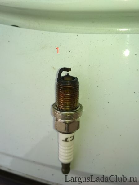

Вот и дождался на 4-ый год и 44000 пробега - в прошлые выходные с утра с дачи за 100км вернулся, постояла два часа, завел, поехал - затроило, вибрация, чек энджин моргает. Автолюбитель я начинающий, полез ковыряться потихоньку, в интернете smile
Последнее ТО-3 было в феврале этого года у дилера на 34000км, как раз хотел масло заменить, а тут вот. Свечи в феврале 2016-го на ТО-2 на 21000км у того же дилера меняли, родные были Renault - на вид со здоровым цветом, в запасе лежат. Ставил денсо К20ТТ, зазор сам выставлял 0,95 перед тем как отдать.
Взял у коллеги obd-адаптер, он показал ошибку Р0302 что ли - пропуск воспламенения во втором цилиндре. Заказал на всякий случай две катушки QuartZ QZ-076-5882, свечи в запасе еще были денсо К20PR-U. Вытащил (с трудом, с помощью шнурка - подсмотрел у знающих) катушки для начала 2-ую и 3-ю (от маховика) со свечами. Катушки на вид целые, резинки не рваные, первичная у обоих ~1.1Ом, вторичная 6.1-6.3кОм.
Свечи такие были
третья в черном нагаре и мокрая (двигатель не сильно прогревал перед снятием, до 40 градусов), 2-ая - сухая, с беловатым налетом (обедненная смесь пишут с перегревом идет?). Поставил новые свечи и новые катушки. Завел - ошибку сбросил, больше не вылезала, но двигатель все равно (мнительность?) такое ощущение, что немного подергивает (легкая вибрация непостоянная) на холостых, но работал. Я просто забыл уже как должен работать ларгус нормально hoho , у коллеги вот на неделе послушаю, посмотрю. На след. день вытащил остальные две катушки (1-ая хуже всех вылезала, герметик красный дурацкий), померил обмотки - такие же как у 2-ой и 3-ей. Свечи такие
эти вроде нормальные. Заменил свечи, катушки назад поставил родные. Завел, вроде "зашептал", но не совсем.
Итог - ошибок больше нет, заводится как обычно, не троит, мощность не упала, на холостых мнительная(?) вибрация и ощущение, что что-то все-таки не так, какая-то измена осталась n_neizv . Покатаюсь, потом свечи посмотрю и может дальше диагностику поделать - компрессию, форсунки?
