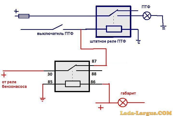

Покупаем в магазине обычное пятиконтактное реле(спросить, там знают), колодку с проводами для него.. Это размыкающее реле(при подаче напряжения на его обмотку контакты размыкаются). Наша цель- подать питание на реле ПТФ(находится в блоке под капотом, наше реле устанавливаем там же). При включении зажигания всегда срабатывает реле топливного насоса. Т.е. плюс с реле топливного насоса(соединяем на контакт 30 нашего реле) надо подать на управляющий плюс реле ПТФ (берем с контакта 87). От провода, питающего габарит левой фары берем плюс и подсоединяем на контакт86 нашего реле. Контакт 85 соединяем с массой в любом подходящем месте. Недолго мучаясь провода от контактов 30 и 87 соединил к ножкам реле топливного насоса и реле ПТФ методом скрутки(ток там небольшой, контакт будет нормальный).
Принцип работы прост. Включаем зажигание. ПТФ загораются автоматом(+ с реле насоса подается на реле ПТФ). Включаем габариты или свет фар, ПТФ гаснут( наше реле сработало и прервало цепь реле насоса-реле ПТФ). Противотуманки можно включить штатным способом. От ГАИ претензий не было, т.к. режим ДХО соблюдается. В общем два в одном, и ПТФ и ДХО. Очень удобно, не знаю, кому как , а мне нравится.

samsa:
только наверное подразумевался контакт 88?

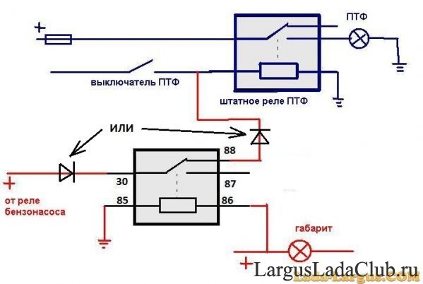

Нет, именно 87. 88й пустой остается. При включении габаритов реле срабатывает и размыкает цепь реле топливного-реле ПТФ. В этом случае на 88м появляется плюс с реле насоса, который можно еще где нибудь использовать l_zi
samsa:
у реле нормально замкнутый контакт 88, на некоторых реле он обозначается 87а, а 87 это нормально разомкнутый контакт

samsa,
На приведенной выше схеме все правильно нарисовано и написано. По схеме именно 87! А на корпусах реле Х.З. что написано. Кто маломальски разбирается в электрике сам додумает что куда присоединить. А если познаний нет нехрен туда соваться. Короче, идея понятная? В путь!
Только предупреждаю: НЕЛЬЗЯ ВКЛЮЧАТЬ ПЕРЕКЛЮЧАТЕЛЬ ПТФ ПРИ ВЫКЛЮЧЕНОМ ПЕРЕКЛЮЧАТЕЛЕ ГАБАРИТАХ(т.е. включать уже включенные ПТФ). Обратный ток через переключатель сводит с ума дополнительное реле(включ-выкл с огромн. количеством циклов). Можно поставить диод в цепь. Куда, не знаю! Здесь спецов полно, нарисуют.
samsa:
По схеме именно 87
87 контакт на всех реле работает на замыкание - это стандарт , 88 (он же 87а) контакт имеется только у 5ти контактного реле и работает на размыкание, 30 общий
http://www.vovik8.ru/page/relau
Добавлено новое сообщение 18-07-2014 в 15:54:58:
samsa:
не можно, А НЕОБХОДИМО!

oapv,
Диод то какой поставить? От ВАЗовского мостика подойдет?
samsa:
если имеется в виду который маленький, то ДА, а так любой по типу 1n4007
