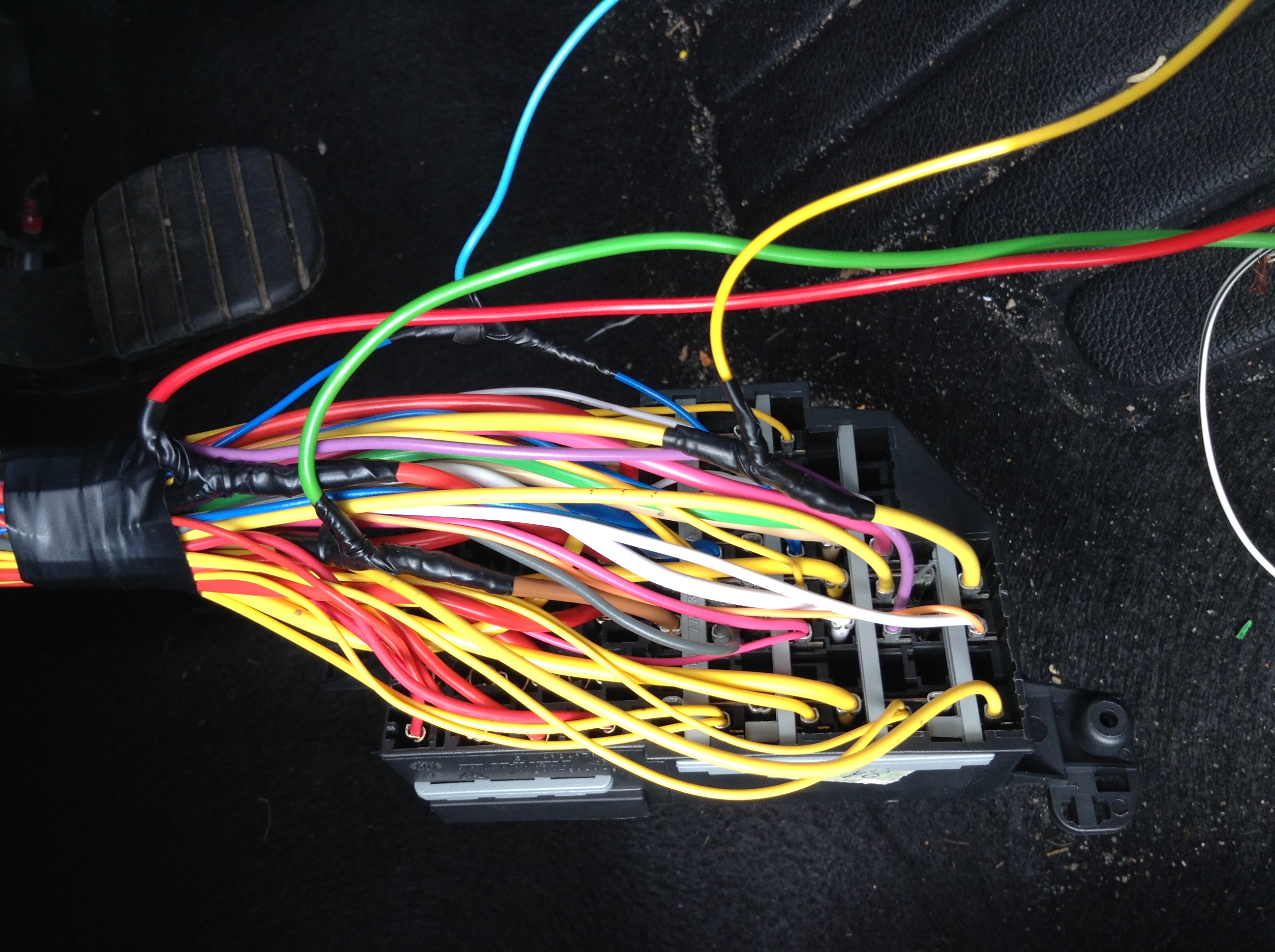

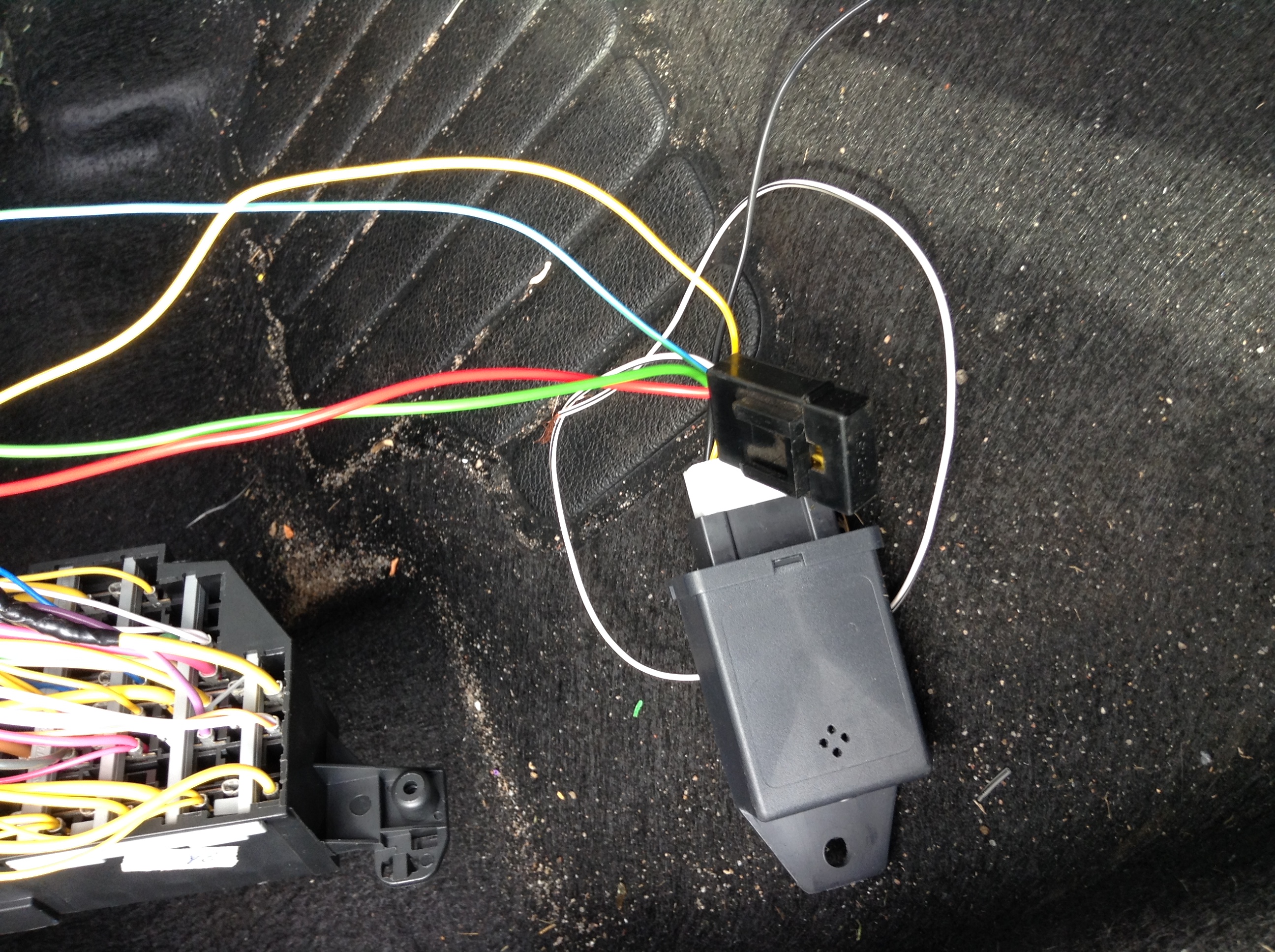

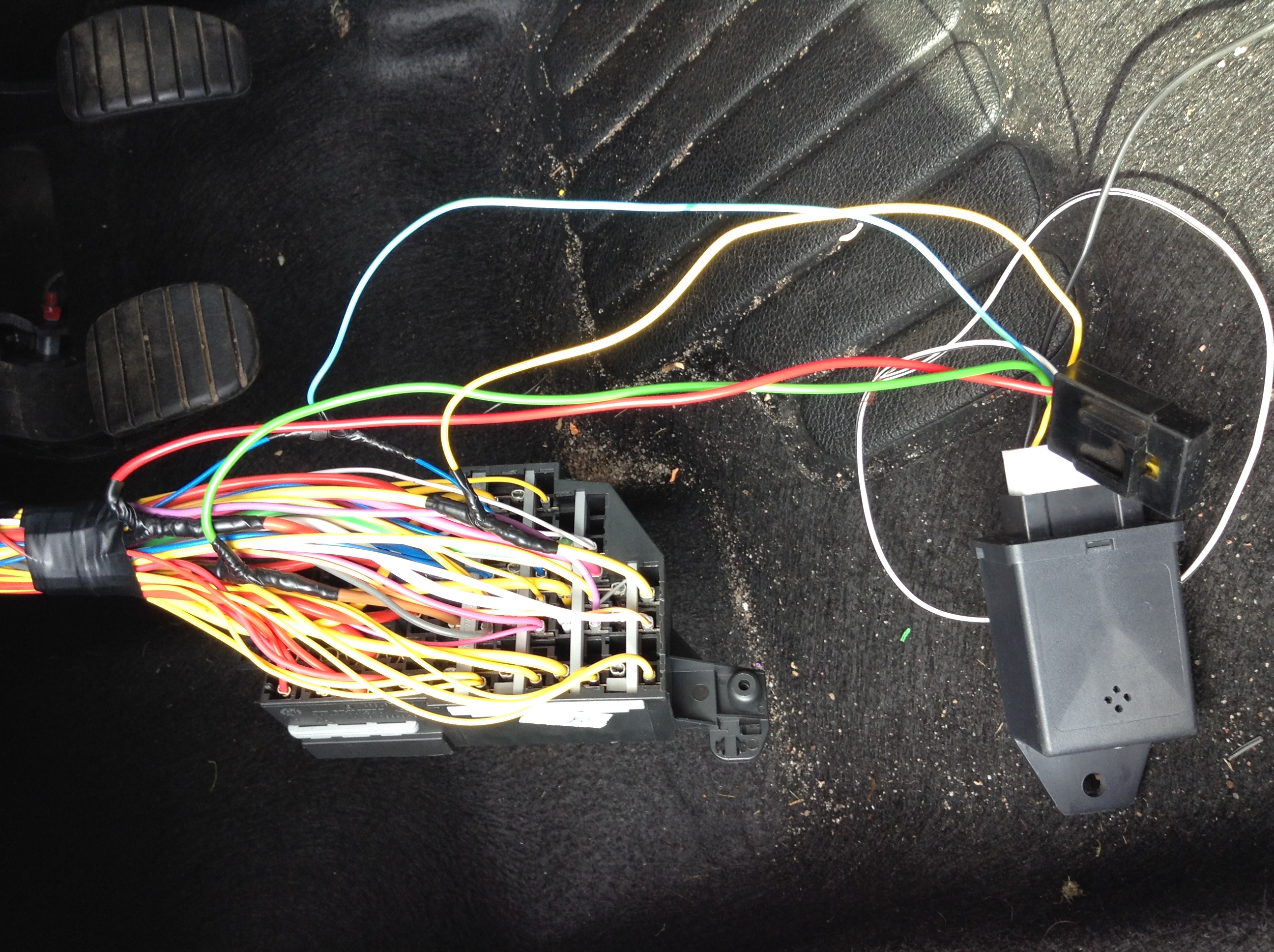

Предлагаю альтернативный вариант установки контроллера ДХО http://e-auto.nethouse.ru/
Данный вариант подходит для ленивых)))
Откручиваем блок предохранителей (два винта) и Вываливаем его под торпеду. Теперь нам доступны все цепи.
Что к Чему подключено:
1. Коричневый толстый провод- Цепь дальнего света до предхранителя > выход силы из контроллера
2. Красный толстый- 30 клема ( Б+)питание обогрева заднего стекла до предохранителя > Питание силы контроллера
3. Голубой тонкий-Габаритные огни после предохранителя> Информационный контроллера "габариты"
4. Жёлтый толстый-питание задних стеклоподъёмников после предохранителя (+15, IGN)- "Зажигание" контроллера
5. Чёрный провод контроллера (масса) прикрутил под болт крепрения блока предохранителей
6. Информационный о начале движения пока "посадил" на +15, т.к. ещё не определился куда его подключить. Скорее всего подключу к Стояночному тормозу.

Добавлено новое сообщение 04-07-2014 в 14:49:46:
Продолжение:
В качестве управляющего сигнала использовал сигнал концевого выключателя Стояночного тормоза.
Это серый провод в жгуте центрального тоннеля. Самое удобное место подключения в районе блока Подушек безопасности (находится перед рычагом переключения передач). Тоненькая косичка выходящая из большого жгута и уходящая слева от блока подушек. Там три провода: Жёлтый, серый, Чёрный. Серый- Ваш...
Удачи в установке!
P.S.
При такой схеме подключения надо перепрограммировать управляющий сигнал "СКОРОСТь" на "0/12"

Добавлено новое сообщение 04-07-2014 в 16:49:41:
И ещё: А как Вы будете его отключать, если понадобится или перепрограммировать, если он у вас на рулевой колонке лежит???
А у меня при вынании его из под панели- пожалуйста посмотрите фото...

а это тогда как назвать?))) или вы на этот пред еще и силу своего реле повесили?
Только отвечу- Я в штатную схему контроллера добавил колодку с предохранителем. На фото это можно разглядеть...Не стал писать думал народ сам опознает чёрный прямоугольник...
