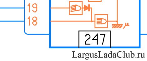

при подаче питания на провод дальнего света за подрулевым переключателем, горит ли индикация дальнего света на приборной панели?
горит
Roman71:
схема индикации дальнего света на панели приборов?
Рейтинг: 239
28-05-2014
Сообщений: 311
Горит! Ибо подключается непосредственно к цепи ламп и контрольной лампы дальнего света! Считаю, что сие есть плюс. ибо ВЫ знаете включены у вас фары или нет...
