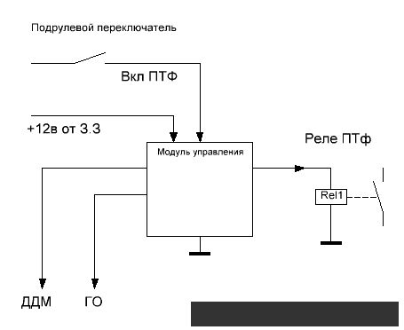

смотрел я смотрел ,на пост №200 тоже глянул ,грамотно .Олег(oapv) немного внёс коррективы для адекватной работы данной схемы .
Ну я в свете своих примочек тутже прикрутил свой вариант к данному проекту .
Как всё работает :
Сиcтема управляется от ДДМ (сигнал от датчика масла ),после запуска ДВС ,чеез три секунды система включает реле ПТФ .
если включить ГО (габаритки ),ПТФ_ки погаснут .Их повторно можно будет включить с подрулевого штатного переключателя .(сигнал с данного переключателя также заведен в модуль управления фарами )
Вот как это выглядит схемотически :
Модуль внешне напоминает обычное реле .Что внутри ,или Мк, или аналоговая схема (если нуно ,нарисую )

aman51:
схеме #200 схема-1. подскажи как теперь подключить (добавить функцию) к ручнику
реле надо ставить
aman51:
и где найти проводик от лампочки ручника
на крышке бачка с тормозухой
Редактировалось: 1 раз (Последний: 7 сентября 2014 в 08:33)
aman51:
на крышке бачка с тормозухой.спс проверим.а реле 5ти конечную надо я так понял.
любой из вариантов
