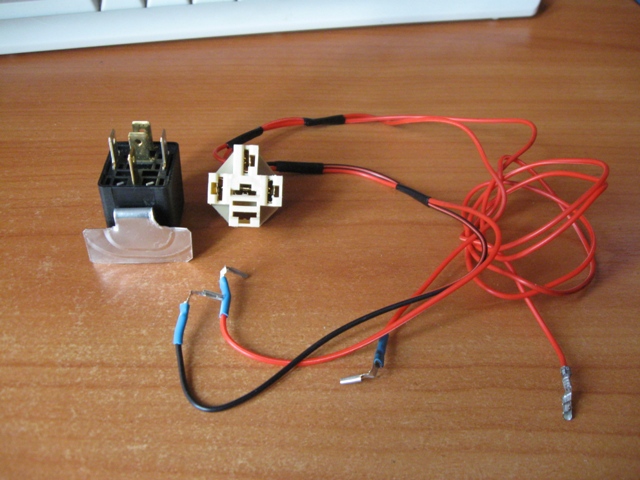

Я реализовал похожую схему. Через пятиконтактное реле коммутируется реле ПТФ и реле топливного насоса. При включении зажигания загораются ПТФ. Габариты не горят. При включении габаритов или света центральным переключателем ПТФ гаснут(провод на реле от лампочки габаритов). Далее ПТФ могут быть включены штатно с переключателя. Так что получается два режима работы ПТФ- ДХО и ПТФ. Все регламенты соблюдаются и ни один работник ГИБДД ничего не имел против. Ставил в ПТФ светодиодки мощные, сгорела одна через пару месяцев. Сейчас перешел на Н8, потребление меньше
правильный алгоритм работы ДХО

Ничего не моргает. Включаю зажигание-ПТФ загораются и не моргают, не гаснут пока не поверну ключ. Один маленький косячек есть в этой схеме. Нельзя при включенном зажигании(ПТФ горят) держать включенным переключатель ПТФ(при выключенных габаритах или света фар,случайно бывает такое). Дополнительное реле начинает с ума сходить. Меня не напрягает, но эту проблему можно решить установкой диода.
