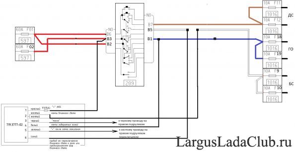

В другой теме(которая сейчас закрыта)Вы мне описали про подключение реле автоматического включения света 719.3777-02.
Подключил.Все работает.Но хотел бы уточнить про желтый и черный провода на правом подрулевом переключателе:
1.Чёрный провод я поставил под гайку,где провода "масса"за панелью приборов.
2.Зелёный провод я подключил к желтому(толстому)№ А7 на правом подрулевом переключателе,
а там есть ешё один желтый (тонкий)провод № В4.
Правильно ли я их подключил?
Равиль:
1. можно прям на массу, можно к этому черному проводу - это тоже масса
2. там два желтых, оба плюс зажигание, толстый на передний дворник, потоньше на задний

То есть я правильно подлючился?
Равиль:
разумеется правильно

уважающий себя автоэлектрик сначала схемы разглядывает))))
http://largusladaclub.ru/users/files/download233.html
