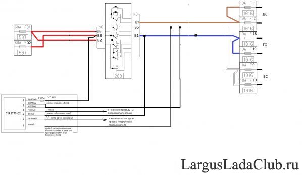

Заказал реле автоматического включения света 719.3777-02,http://www.12v.ru/site.xp/050053049124049048057054124.html.
Если у кого есть опыт установки этого реле,подскажите по схеме что и куда подключить на нашем авто.Спасибо.

Равиль:
в основном подключение к левому подрулевому переключателю, два провода к правому подрулевому переключателю
Рейтинг: 3
28-04-2014
Сообщений: 21
oapv,
Спасибо.А можно чуть покрупнее рисунок,на распечатке трудно что-то прочитать.
Равиль, https://yadi.sk/d/7J_F7IIPURLio
Рейтинг: 3
28-04-2014
Сообщений: 21
oapv,
А еще несколько вопросов:
Провода В3,В2,В1,В5 подписаны на разъеме?Если нет,то как их определить?
В5 надо резать?
И еще в инструкции указанно,что надо убрать два штатных предохранителя БС?
Это нужно делать?
Спасибо.
Равиль:
не подписаны, но можно сориентироваться по синему и коричневому
Равиль:
В5 надо резать?
да
Равиль:
Это нужно делать?
нет т к белый будет разрезан

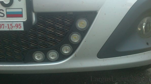

Никак не могу в ботовике запись сделать. Месяц уж пользую. Мой вариант ДХО. Дополнительно установлено реле "Автосвет". Огромное спасибо клубню Олегу (oapv), за тех.поддержку и консультации.
ДХО Sho-me 502. Изначально хотел врезать улом в облицовку ПТФ, но по диаметру не встали. Пришлось "колхозить" такой вариант.
Все освещение работает как в режиме автоматики: включил зажигание, загорелись ДХО, если темно от датчика света включается ГО+БС, если светло горят только ДХО.

Alex123007, у меня все по ГОСТам. ДХО установлены факультативно, как дополнительные приборы. Схема работы, я ее приводил, соответствует. Завел мотор - включились ДХО, выключил - выключились, включился ГО и БС (в ручном или автоматическом режиме)- ДХО также гаснут. Штатный контролер работалне по фэн-шую))) Приглушал свет ДХО до 30%. Пришлось поставить еще одно реле, чтобы все выключалось, опять же спасибо Олегу (oapv) проконсультировал.
Так что на все про все (пайка,монтаж реле и ДХО, консультации) у меня ушло в общей сложности 2 дня выходных, учитывая, что раньше я вообще никогда, ничего не паял.
