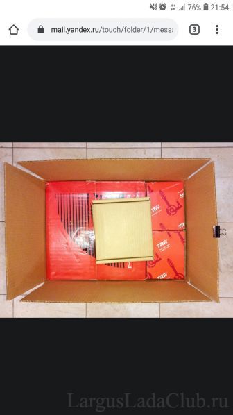

Доброго дня всем!Машине 8 месяцев,решил поменять задние тормоза на дисковые,ну не хватает мне.Как с работы приеду-начну менять.

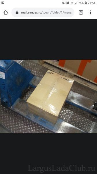

Сегодня отправили мне посылку с Питера.жду😊
Постараюсь сделать полный фотоотчёт до и после
Есть мысля замерить тормозной путь на барабанах и дисках🙄
