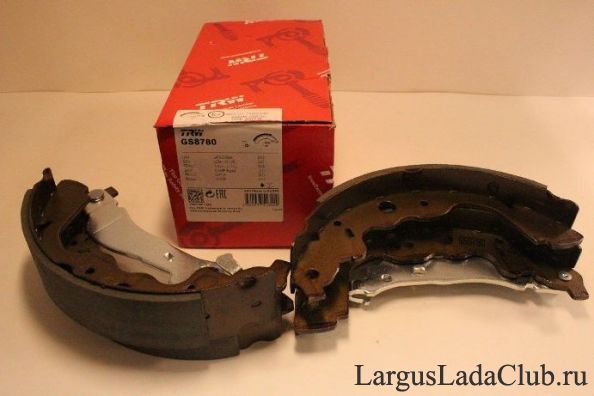

Вот колодки и их номера которые без кАлхоза встают на наши барабаны ,ну и комплект рассыпухи к ним (настоятельно рекомендую покупать заранее перед тем как будете менять задние колодки ,-пригодятся!!!)

его отревизировать, почистить и до сборки проверить на работоспособность надо обязательно! т.е. собрали весь механизм колодки и пружины на столе, посжимали колодки в руках, механизм должен начать щёлкать и подводиться. когда напялили барабан, необходимо понажимать педаль тормоза. щелчки должны быть слышны. с новыми колодками порядка 40-45 щелчков получается. если этого не будет, придётся опять всё разбирать, иначе хороших тормозов не видать, так же как и ручника

Перед установкой новых колодок ( или родных ,если сняли барабаны по той или иной причине )не забываем сперва хорошенько разработать\расшевилить рычаг на оси и смазывать данное место !!!
