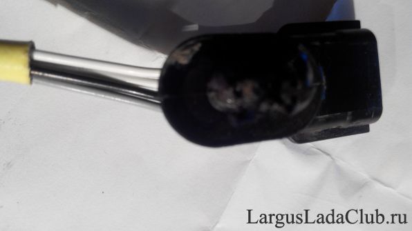

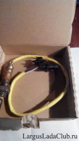

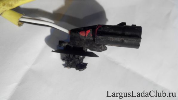

| Hunter: | | Андрюха, Короче, выбирать надо по цвету и распиновке, и не смотреть на код? | Наверное, всё же не совсем так. Лично я выбирал изначально оригинал, но искал его не по той конской цене, которую ОД предлагает. Постараюсь показать наглядно на фото. У нас с завода должен стоять датчик с кодом 8201071311 - oapv выше ссылку выкладывал. Вот этот датчик: Вот что в коробочке лежит: Фишка с распиновкой проводов: вид сбоку и со стороны пластиковой оплавленной хрени - по всей видимости защиты фишки от жара коллектора. Это фото снятого оригинала, но новый датчик из коробочки точно такой же. Как видим цвет провода (оплётки) жёлтый. Но на Ларгусах завод ставит датчики и с синей оплёткой, и с оранжевой. Рассмотрим, что нам предлагает ОД в качестве оригинального первого кислородного датчика: В коробочке вот это: Теперь сравниваем фишки и распиновку. Распиновка одинаковая, а вот в фишках есть отличие (нет защитной пластиковой хрени). Но вот ОД всё равно ставят эти датчики - по программе Автоваза стоять должны они. Так что мой вывод такой. Если есть возможность взглянуть на датчики в магазине, то сравните фишку и распиновку проводов Обычного Логановского датчика с выложенным фото и берите его спокойно, если всё совпадает. В этом случае на цвет оплётки внимание не обращайте. Как я уже писал, на новом Ларгусе в салоне стоит датчик с синей оплеткой. Кстати, такой в Логаншопе продаётся за 2000 рублей и позиционируется как оригинал на Ларгус. В Логан-гараже ставят универсальные Бошевские датчики (они продаются без фишки) и просто обычной скруткой прикручивают к ним родную отрезанную фишку (паять нельзя). И всё у них работает, но это не Официальный дилер, и по моему смахивает на колхоз. Но всё работает, а поэтому имеет право быть. Редактировалось: 3 раз (Последний: 27 ноября 2016 в 21:53) |

| Андрюха: | | (нет защитной пластиковой хрени) |
это сейчас про что, про клипсу разьема? К4М |
Москва Рейтинг: 509 26-04-2014 Сообщений: 349 Написать личное сообщение Lada Largus 7 мест 16V | | #209 - 27 ноября 2016 в 21:58 | |
| oapv: | | это сейчас про что, про клипсу разьема? | Да, про неё. Я не специалист, а посему не выяснял для чего она, но судя по тому, что оплавлена сверху, то какую-то защитную функцию выполняет и ближе всего к высокой температуре. Возможно она съёмная, но купленный оригинал был уже с такой хренью. А оригинал ОД почему-то без неё - ну на фото видно. |
Липецк Рейтинг: 8664 01-03-2014 Сообщений: 5698 Написать личное сообщение Lada Largus 7 мест 16V | | #210 - 27 ноября 2016 в 22:01 | |
| Андрюха: | | по всей видимости защиты фишки от жара коллектора |
клипса разъема, основная ее функция это фиксация разъема на "теле ДВС", никакой защиты от жара не несет, вдобавок ко всему она еще и съемная с разъема Добавлено новое сообщение 27-11-2016 в 22:02:22: | Андрюха: | | А оригинал ОД почему-то без неё - ну на фото видно. |
потому что она не входит в комплект кислородного датчика Добавлено новое сообщение 27-11-2016 в 22:03:50: | Андрюха: | | что оплавлена сверху, |
оплавлена?))) ее варварским способом выдергивали из "дырки" где она была установлена Редактировалось: 1 раз (Последний: 27 ноября 2016 в 22:04) К4М |
