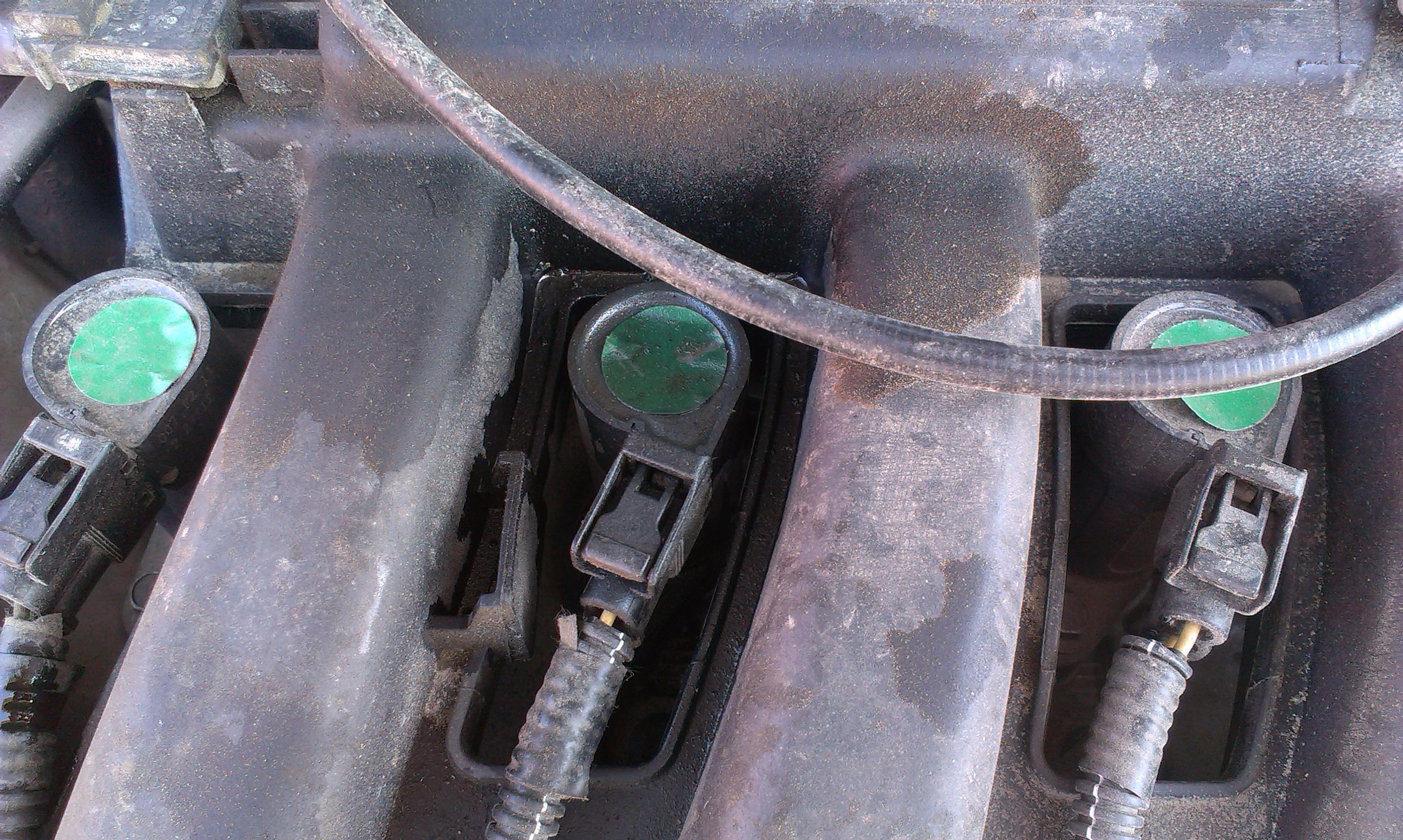

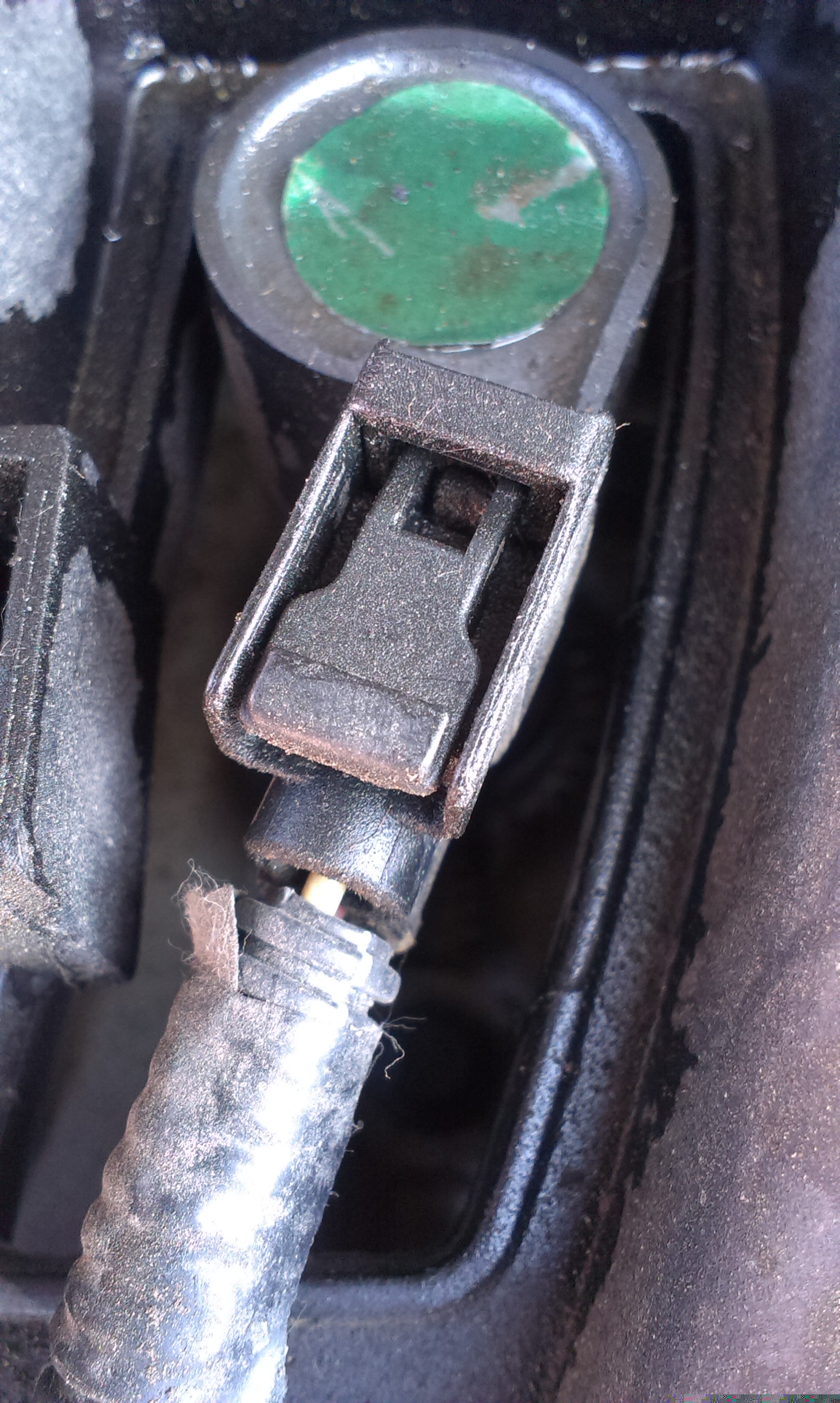

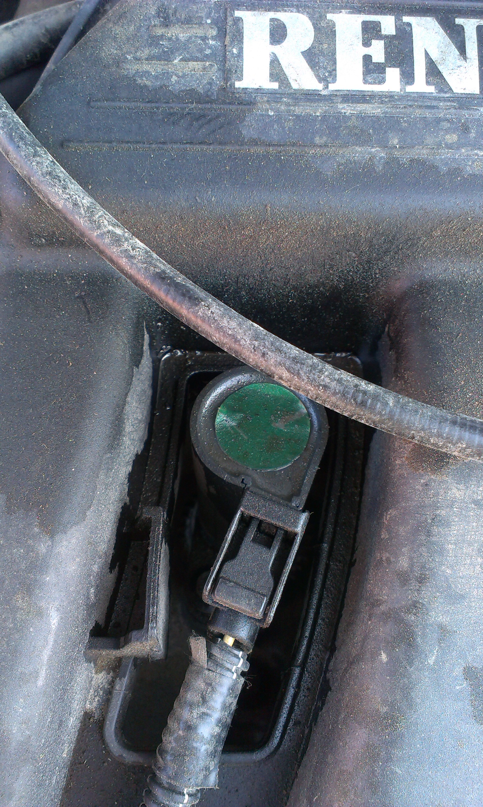

Доброго дня. Сегодня ждал меня не приятный сюрприз. Поднял капот что бы посмотреть планово что да как, и увидел следующее. Верхняя часть второй слева свечи и катушки в масле. Двигатель испанской сборки K4M 16V. У кого какие будут мысли и соображения в следствие чего это произошло ? Ну и собственно что делать дальше ? Может у кого то уже такое было ?

Дмитрий, первое фото, левый верхний угол - датчик, масло оттуда

Alex3, так оно и есть. Но чтобы свечной колодец второго цилиндра был в масле из-за этого... У меня было потение вокруг датчика абсолютного/массового давления воздуха, очень небольшое.

внимательно смотрим 1 фото, а именно откуда идет запотевание

Нет стопроцентно не прокладка. Если внимательно рассмотреть фотки, то ниже ребер все сухо, да и у меня тоже именно торец катушки 2 цилиндра в масле был, и запотевание видно что от датчика идет.
