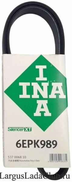

pakhan74:
Кто подскажет, что-за чудо-юдо установили на FL 90лс?
Никакое не чудо-юдо. Заводской ремень генератора INA. joke
Вот для VAG-ов ремень, что устанавливают на заводе:
pakhan74:
Ролики тоже какие-то особые?
Ну, тут я тебе уже не подскажу, что на заводе устанавливают. Повезет, если все же комплект INA (ремень + ролики) ставят. Но, могут и ассорти... smile
Alex-Pilot:
Другие обозначения есть ? Типа 6PK1775
На ремнях INA иных обозначений нет. При покупке, на бумажной упаковке написан номер ремня, на самом ремне нет.
Но, бывает, что на некоторых ремнях наносят номер, но не на всех...
