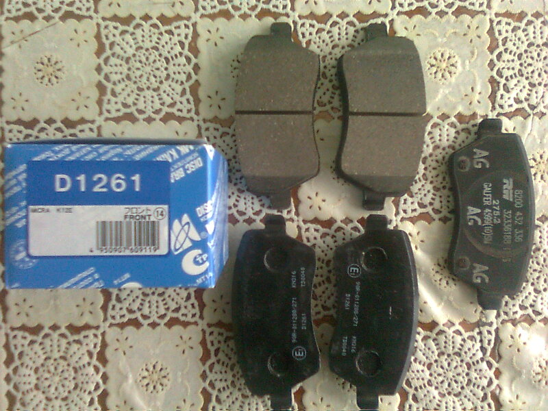

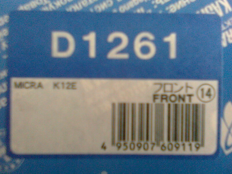

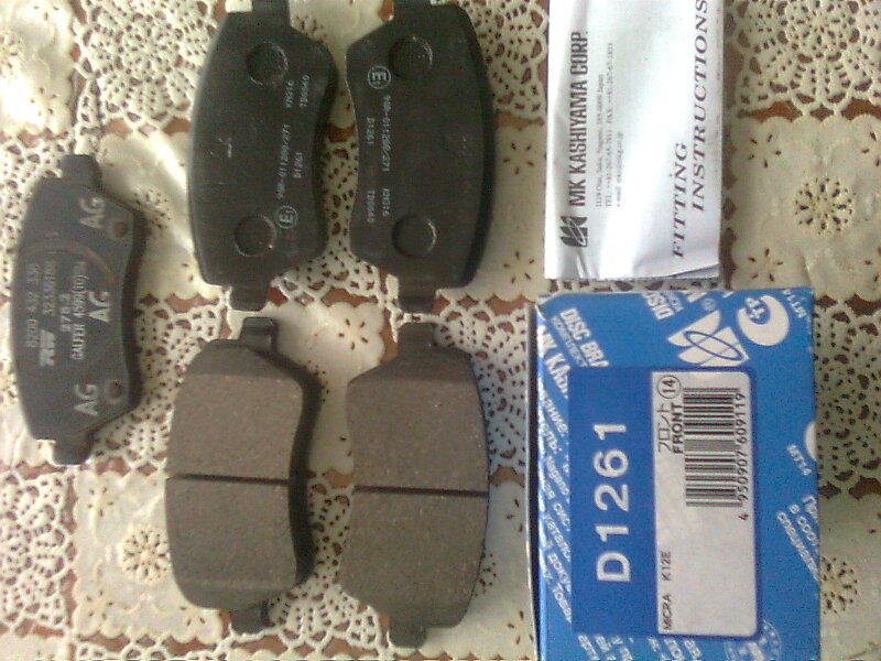

Всем привет! Сегодня прикупил в Экзисте колодки тормозные передние. Вот сегодня поеду ставить. Родные стёрлись ещё при - 24 500 км, поставил ТSN - предложили по дешёвке, вот и оказалась "Дешёвка" - реальное г...о! Скрипят, скребут - короче "Г". Решил поменять заколебался это слушать и такое ощущение, что конкретно "Жрут" тормозной диск. Проехал я на этом ТSNе около 5 т.км. Вот сегодня посмотрю что с диском твориться. Короче выбирал что поставить, остановился на Koshiyama № D1261 - 437.04 руб цена по Экзисту. По трём форумам Ларгуса кто-то уже ставил такие колодки - полёт нормальный. Вот и я решил тоже такие прикупить, тем более есть в наличии в магазе Экзиста и не надо ждать 3-5 дней, а то я когда на своём Ларике торможу по сильнее, "то сердце кровью обливается за тормозной диск" - Да ещё скрипом рядом стоящие машины привлекаю - " Что там за УВазик подкатывает" - сразу обращают внимание - самого раздражает!
вот фотки колодок Koshiyama № D1261 и рядом лежит родная заводская. Если я правильно понял - прочитав весь манул по суппортам, то у меня стоят суппорта от Дустера - Дастера.

Alex123, Ну и как работают эти колодки ? Цена у них самая лучшая (по Экзисту) ,а в магазинах у нас , да ещё и в наличии днем с огнем !!!

У меня такие стоят, уже, около года. Отличные колодки. Тормозят хорошо. С белыми надписями на упаковке настоящая Япония, с желтыми, кажется Корея. По отзывам пишут хуже. До этого у меня стояли TRW. Разницы не заметил.

Всем привет! На этих колодках Koshiyama проехал уже чуть более 25 т.км в городском режиме - 95%. Смотрите мой пост чуть выше.Купил ещё до кризиса ещё один комплект,но цена была уже почти на 100 руб выше. Вот потеплеет буду переобуваться и колодки поменяю на новые. В начале февраля был у ОД по замене привода (в очередной раз)посмотрел на износ колодок - остаток был примерно около 5 мм - может чуть меньше - короче на лето надо менять. Колодки мне понравились - рекомендую! Только в начале когда поставил, немного поскрипывали (притирались после эксперементов с дешёвым TSN). Больше за всё время эксплуатации скрипов не слышал, даже в данный момент когда износ колодок составляет уже - пора заменить. Короче хорошие колодки!и диск не дерут как родные TRW.
