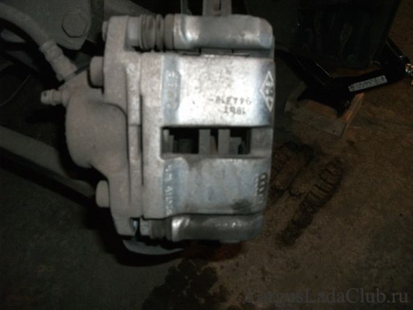

kutj066, у меня вот такой суппорт
Эмиль, подтверждается! У меня суппорт другой. Они действительно разные.
У меня тоже похоже такой. На втором снимке крепёжный болт вывернут? Колодки TRW пробег 23000км., толщина тормозного диска 21,30мм. (по микрометру) износ минимальный, колодки тоже почти как новяк, внутренняя изношена чуть больше наружной.
