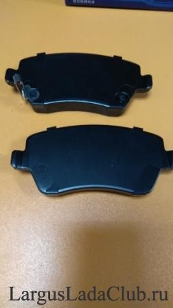

Здравствуйте.Подскажите пожалуйста подойдут ли такие тормозные колодки производитель SANGSIN на LADA LARGUS 16 кл. Скоба слева на одной колодке смущает.
roadster, Пружины там есть, только другие!
покажи!
Да. Мне вот тоже интересно на пружины посмотреть, которых не видел
Редактировалось: 1 раз (Последний: 28 октября 2017 в 21:35)
oapv, А вот те самые П- образные внутрь которых вставляются "ушки" этих колодок. Пружины бывают разные.
Byrmistr, это не пружины, а направляющие колодок. То, что мы их подогнули и сделали как пружины smile изначальный их смысл не меняет
Эти направляющие колодок еще называют "прижимные пружины колодок". Именно так их называет автор нашего мануала. Так что ошибки никакой нет. Главное чтобы смысл был понятен, о чём речь идёт.
