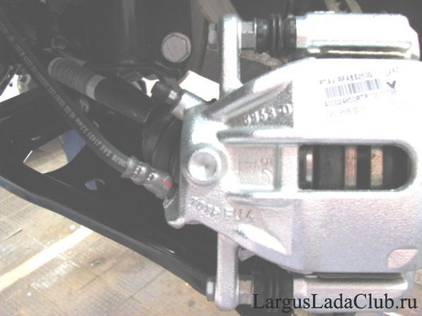

вообще то колодки устанавливаются в суппорта а не в двигатель с количеством клапанов, поэтому и смотреть необходимо в первую очередь на суппорт

roadster, вывернуть колесо и посмотреть - если суппорт с нижней фиксацией тормозного шланга, то колодки без пружины
если суппорт с верхней фиксацией торм.шланга, то колодки с пружиной

В этом экзисте полно ошибок, как и в данном случае. АБС к этим колодкам отношения не имеет, как и количество клапанов на двигателе. А вот установленный суппорт - наоборот, имеет прямое отношение. Выше уже об этом написано.
