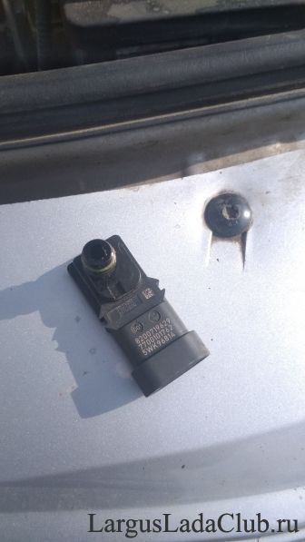

Есть на данный момент проблема: небольшая (но очень заметная моим телом) вибрация ДВС на холостых оборотах. Она не равномерная, двигатель как бы передергивает. Проявляется уже при снижении оборотов после прогрева. И на бензине и на газу совершенно одинаково. Чек не горит, диагностика ошибок не видит. Мотористы говорят что мотор Логана так и должен работать. Но я то знаю, что он работал ровно! Пробег 134 т.км. Клапана отрегулированы 8 т.км. назад. Делал зазоры по максимально разрешенному показателю.
Что делал:
1. Проверка на стенде и даже замена свечей.
2. ВВ провода протестированы.
3. Модуль зажигания осмотрен, проверены обмотки на сопротивление.
4. Осмотрены опоры ДВС на их целостность

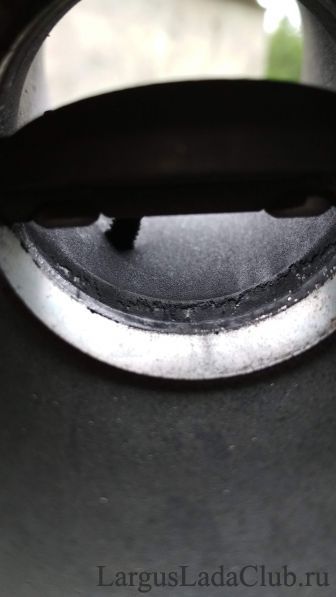

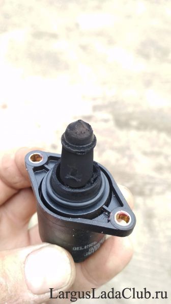

5. Дросельный патрубок осмотрен, очищен, датчик положения ДС и регулятор ХХ также очищены, проверены. Грязи кстати там практически не было, хотя за весь пробег я их не разу не трогал.
6. Осмотрен и очищен ДАД, с ним также все в порядке грязи не было.

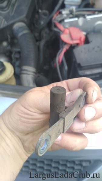

7. Датчик положения КВ снят, осмотрен, проверен, все ОК.
После каждого шага смотрел разницу в показания работы двигателя (по ЕЛМ), их нет. Подсос воздуха визуально не где не присутствует. Расход топлива в норме, масло от ТО до ТО не доливаю ни капли.
Планирую: на очередном ТО (через 1 т.км.) опять проверить клапана (пока грешу только на них), мотор-тестером проверить ГРМ на сдвиг фаз. Хотя в последнее совершенно не верю, во всех режимах кроме ХХ двигатель работает практически идеально. Сдвиг хотя бы на 1 зуб сразу показал стал бы выносить мозг...
Что думаете по этому поводу ГУРУ?

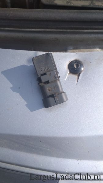

В.Павел:

По ДАД: даже моя елм показывает давление на этом датчике и строит график его работы, вроде все ровно. Вот по пропускам сложнее. Их ведь даже мозги должны фиксировать и выдавать ошибку.
Почему-то тоже думаю, что виновник какой-то датчик. Ведь по его показаниям работает ЭБУ и выдает нужную горючую смесь. Надо бы ещё датчики кислорода проверить. Но для этого нужен газоанализатор.

В общем парни нашлась причина. Вчера уговорил брата продиагностировать ДВС мотор-тестером. Приехали , подключил, да все верно, ни одной ошибки и все датчики исправны, но расколбас на холостых есть. Он сразу предложил опрессовать систему. SergVA76 был прав: подключенный дымогенератор сразу показал на негерметичность дроссельного патрубка. Заменил кольцо и вся болезнь ушла! А ведь родное кольцо на вид и ощущения при установке очень даже было ничего. И в инете этой проблемы на восьмиклапанниках я не нашел.
