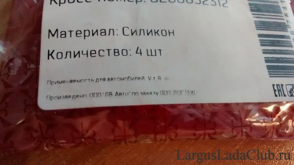

С трудом, но читается (корявый принт):
Произведено: ООО "ПТП" по заказу ООО "РОСТЕКО"
На упаковке уплотнителя модуля впуска также написано:
А на упаковке уплотнителя ресивера написано:
Произведено: ООО "ЛВ-Авто" по заказу ООО "РОСТЕКО"
ООО "ЛВ-АВТО"

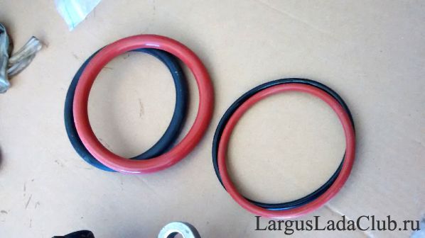

Мой Ларгус ездил 5 лет со стоковыми заводскими кольцами ДУ. При смене погоды подсасывало воздух и прыгали обороты, как почти у всех.
На одном из гарантийных ТО мне подмоткой фумкой утолщили кольцо, а через закупку на форуме в 2015 приобрёл комплект новых фторсиликоновых оранжевых колец:
После подмотки особо меня подсос не доставал, поэтому ездил вплоть до 2018 года на стоковых кольцах. Летом 2018 решил помыть ДУ, РХХ ну и заодно поставить новые кольца.
На фото видно, что большие толстые кольца (старое чёрное и новое оранжевое) по толщине почти одинаковые. А вот малые кольца - разные по толщине:

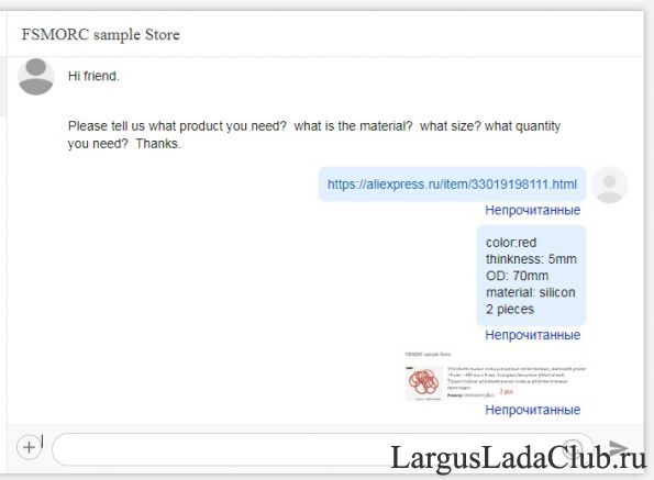

Андрей710, написал, может отправит только 2 штуки.
