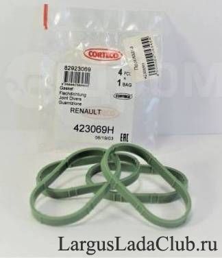

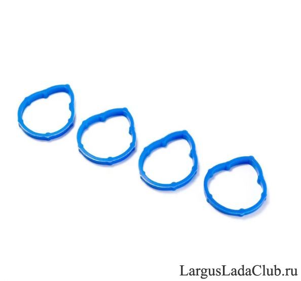

Список ремкомплектов уплотнительных колечек впускного ресивера для Ларгус с мотором К4м Мех.ДУ :
Оригинальные номера уплотнений Вр для ДВС К4м с мех ДУ :
1.Комплект от ROSTECO №20184 + №20183 .
184й -комплект 4ре уплотнительных кольца впускного ресивера к впускному коллектору
183й -каплевидное кольцо впускного ресивера канал холостого хода и сапуна
2. данный набор уплотнений можно купить от CS-20 арт. 8200052311/12 там всё это будет в одном комплекте .
3. Также комплект из 5ти штук у ЛВ AVTO арт. 8200052311 / 8200052312.
4. Комплект CORTECO 423069H
комплект из 4х колец (но в свете последних событий в наборе стало только одно кольцо !!!)
Каплевидное кольцо(оригинальный номер ) 8200052311
зы:Куда ставятся ,-последнее фото на примере снятого ВР с мотора К4м(мех.ДУ !) комплект CORTECO :
Комплект уплотнительных колец для мех ДУ К4м :
ROSTECO №20182 (малое и большое кольцо в комплекте !)
у CS20 арт. 8200068566/83
зы: как показала практика ,малое колечко ,у любых комлектов ,всё таки немного тонковатое ,-хватает его не на долго .
Поэтому, был найден вариант кольца : FQM 70x5мм (у китайцев на Алиэкспресс) .
