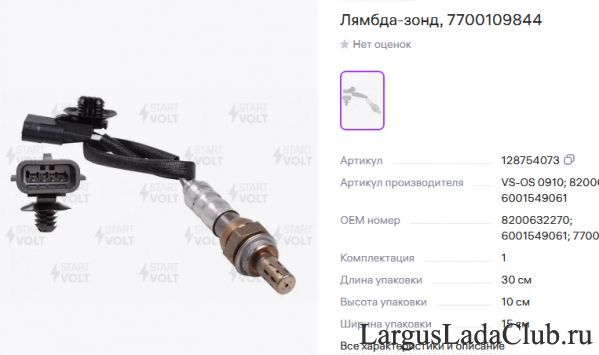

Чек горящий глаза намозолил. Глянул на озоне .А там за 1000 рублей предлагают вроде родной датчик Ренаулт. Оплетка проводов белая, как и у меня. Везде пишут, что подходит на Ларгус с двигателем К4М. Но номер у датчика 7700103504 и 4 провода. А у меня стоит 7700109844 и 3 провода. Вот чешу репу, подойдет или нет? Может этот четвертый провод просто лишний и ведет в никуда?
да не может такого быть

4 провода - белые это сигнал, черн и сер это нагреватель
Добавлено новое сообщение 07-01-2025 в 17:03:09:
Григорий С, и вообще - оба ДК одинаковы, различаются только длиной проводов
