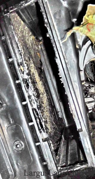

Перестал почти совсем дуть вентилятор обдува салона. Ну,понятно. При покупке машины не поставил фильтр и за 13 лет там забилось всё. Сам туда залезть не мог, при моей комплекции, но на СТО заглушку вырезали. Ну, а там жопа. Корка зеленая на сотах испарителя. И дренажное отверстие забито .

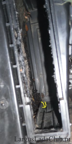

Пенный баллончик очистителя дал немного ,но все таки дал . Ощутимо.Но основная корка грязи на сотах испарителя осталась .Буду чистить испаритель вслепую и вручную .И насколько я понимаю ,дренажное отверстие посредине низа салоного фильтра? Желтой стрелкой отмечено.
Снизу авто не подлезть. Отверстие закрыто защитой от жара глушителя.Первый снимок до очистки пенным балоном.Второй,после.

Григорий С:
нет не там.
слив конденсата находится под испарителем
https://largus-mcv.ru/html/otoplenie-i-ventilyaciya.html
выглядит в виде небольшого штуцера, который при установке отопителя в сборе в салон должен попасть в резиновую "лягушку" тоннеля кузова.
Редактировалось: 2 раз (Последний: 1 августа 2026 в 06:42)

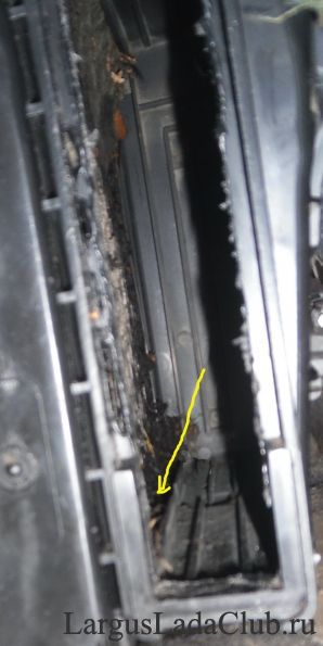

нет не там.
Ну,я наверное неправильно выразился. Мне казалось, что отверстие должно быть в середине КОРПУСа салонного фильтра. Конденсат -то сначала вниз корпуса стекает. И в нем должно быть отверстие . Или ты считаешь, что отверстие конкретно под радиатором испарителя,как я по новой отметил?
ИИ пишет ,что да, оно где-то там. Еще пишет ,что можно прочистить дренаж сверху,через отверстие для фильтра , пластиковым тросиком или,к примеру,50см пластиковой стяжкой .И она выйдет внизу авто.Но не пишет, где это отверстие.Предлагает искать его методом тыка. Или ИИ дает ложные сведения и механически прочистить отверстие сверху не получится?
Редактировалось: 6 раз (Последний: 1 августа 2026 в 12:49)

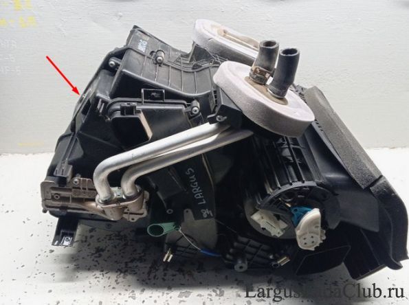

Олег (oapv), Нифига не понял. Это входное отверстие или выходное из корпуса отопителя? Как в машине этот корпус стоит?Где верх,где низ?
Редактировалось: 1 раз (Последний: 1 августа 2026 в 16:04)
Григорий С, это дренажное отверстие, находится в самой нижней точке корпуса отопителя, стыкуется с тоннелем пола через резиновую манжету
Добавлено новое сообщение 01-08-2026 в 19:05:38:
Григорий С, самым наилучшим вариантом ремонта для тебя будет снять панель приборов, снять корпус отопителя, раскрыть его, почистить радиаторы и собрать все обратно
ссыль я давал в 441 посте
Витебск
Рейтинг: 101
23-03-2015
Угу . Лет двадцать назад я бы так и сделал . Когда был тонкий и звонкий.
А в 63 и с весом в 140 кг это уже перебор . На СТО денег запросят немеряно. Так что, поскребу пластиковой щеткой и помою еще раз пеной испаритель ,как смогу, через дырку для фильтра. Главное,чтобы зимой тепло шло. А кондей в климате Витебска нужен две недели в году. И без него можно обойтись.Хрен с ним ,с этим дренажом.Кстати,ни разу оттуда не текло в салон.
