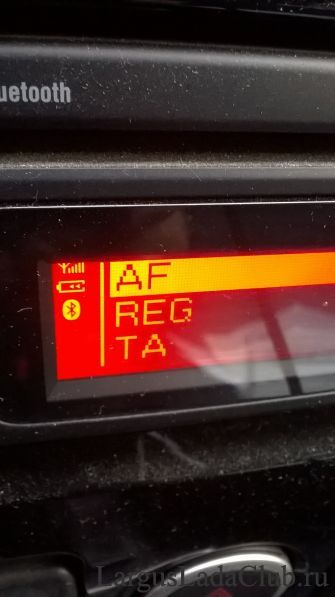

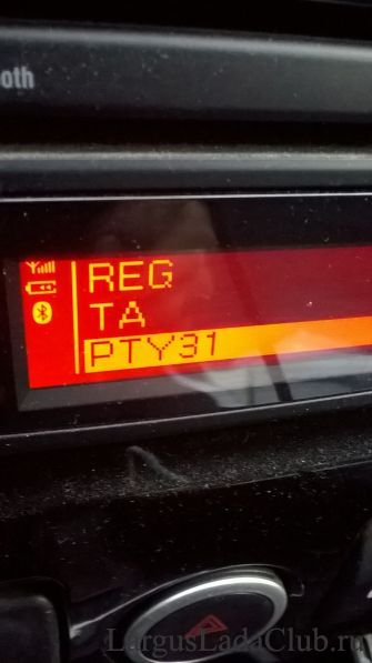

В штатной магнитоле (авто апрель 2013г.) в настройках есть такой пункт:
Если его нажать, то выходит следующее меню:
Что означает это меню? В книжке об этом ни слова.
George, стандартные приколы автомагнитол - покури интернет, все узнаешь. АФ - автоматик фрекуенси - автоматическая подстройка частоты при "уходе" частот, позволяет корректировать этот уход автоматически, ТА вроде чтение радио информации, что в ФМ передается, обычно имя станции и телефон, может новости и т.д. может где то наврал или был неточен, но обычному человеку эти фишки побоку
