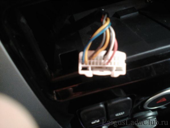

Астрахань
18-05-2017
Сообщений: 12
Жёлтый, серый на фото.
проверяйте от разьема морды все дорожки с межслойными переходами до контроллера

DS74AS:
и ЧЁ???
сама магнитола диагностируется и конфигурируется по КАН, но далее диагностического разьема эти провода никуда не уходят

DS74AS:
на фото.
кстати магнитола включается и без подключения этого разьема

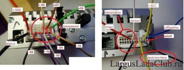

Добавлено новое сообщение 18-05-2017 в 21:54:16:
распиновка разьемов магнитолы

Астрахань
18-05-2017
Сообщений: 12
Без разъема не включается на нем ACC c замка зажигания. Не понял по поводу CAN на диагностическом разъёме, на OBDll в бордачеке? Продергивал провод уходит в сторону коммутационной колодки.
