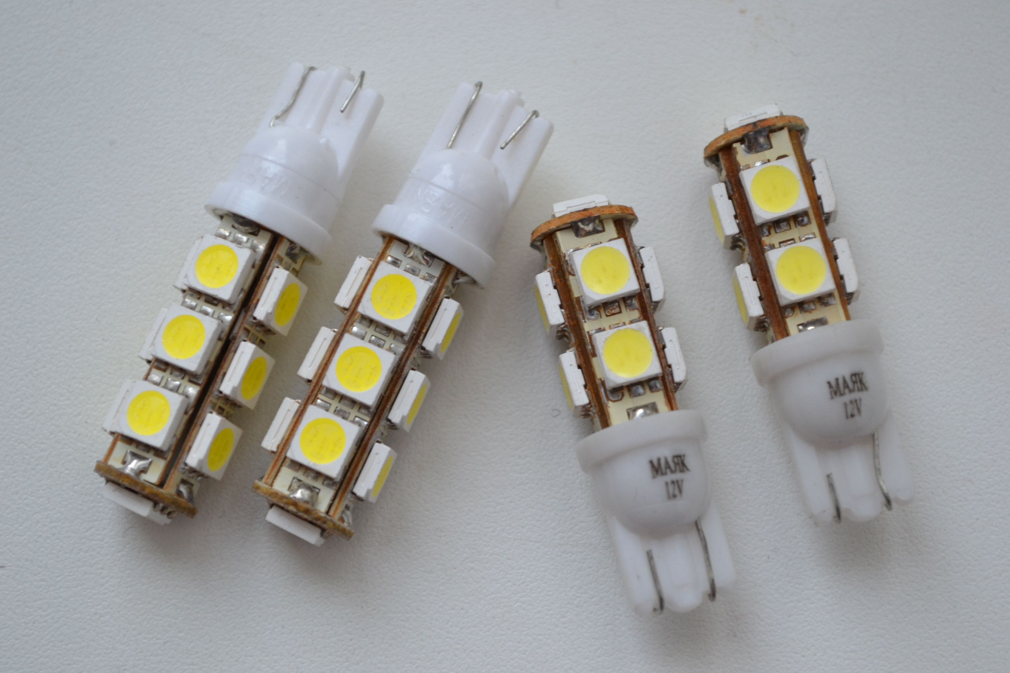

dream, в Китае покупал.
вот такие лампочки у меня заместо габаритных штатных.

На днях поставил на все стопы и габарит, верхний 1-о контактный, стопы 2-х контактные по 200 руб за штуку. Похожие на такие: http://www.xenon55.ru/catalog/other/avtomobilnyje_svetodiody/162.php, только без упаковки. Пока устраивает.
В верхнем поменял местами + и - хорошо, что придупредили a_ok , спасли продавца (девушку) от "казни" за некачественный товар.

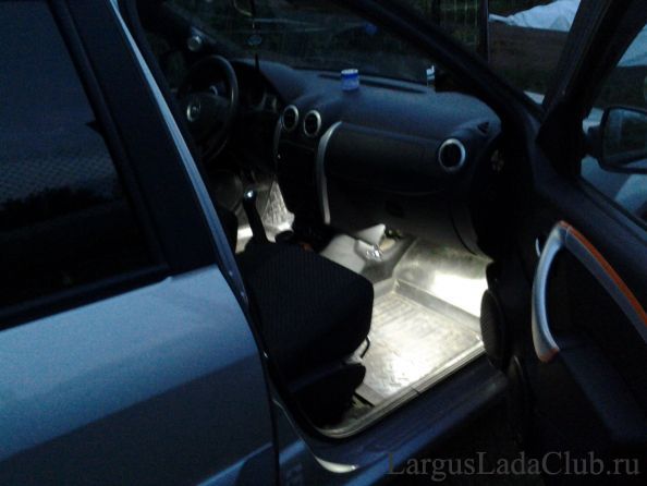

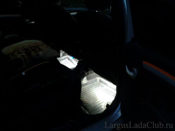

Засветил полы , щя всю грязь видно crazy
Чёт не вкурил про светодиодную лампочку то что в плафоне ? Я так понимаю что штатная лампочка тож потребляет тот мизерный ток по ней только ет не видно. Я прав ?
И почаму тот мизерный ток не посвечивает ленту с диодами каторая под ногами по сравнению с плафоном ? Те что под ноги я подключил как и SaNeK резистор припоял на теже железочки + и - тока без резистора и етой темы не читал до установки .
