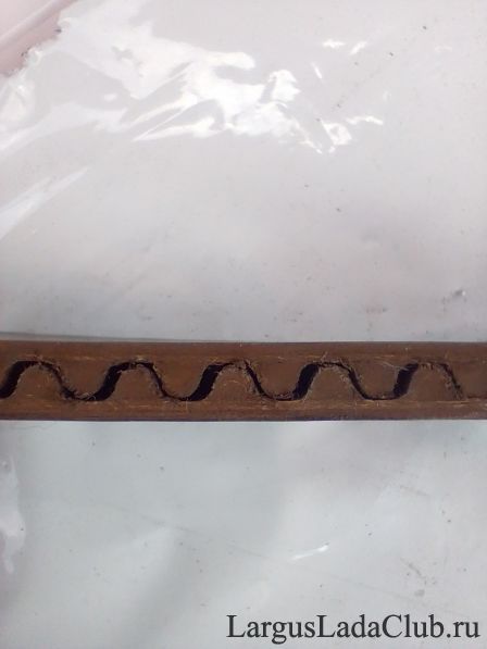

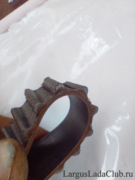

Сегодня поменял ремень и помпу,она поскипывыла при вращении рукой и люфтик небольшой был.дренажка у неё забита каким то бутером была,как будто подтравливала и коксовалась.
Натяжной в идеальном самочувствии,даже хвори никакой не наблюдается-почистил и поставил обратно.
Чтоб поменять помпу пришлось откручивать шкив распреда и снимать полностью кожух-она стоит за ним.
Ремень на фото.
Помпу купил пекар,шкив на 2 мм шире,не критично.
У зубьев ремня сильный износ,поэтому скорее всего метка натяжителя сдвигалась.
Может кто подскажет технологию откручивания болта шестерни распреда? Яоткрутил с помощью гнутой монтажки,вставив её в дыру в шестерне и уперев в головку которой болт крутил.
Ремень континенталь поставил.

Сегодня при замене масла обнаружил потекушки с дренажки помпы,проехал 3000 после замены,уровень в расширителе на глаз не уходит.мож фибра притирается и это норм.....
Заодно открыл крышку грм,там всё сухо,натяжитель на метке,ремень норм, и сфотал ремешок
У Вадима надпись совсем другая,но и разбег по году покупки приличный
