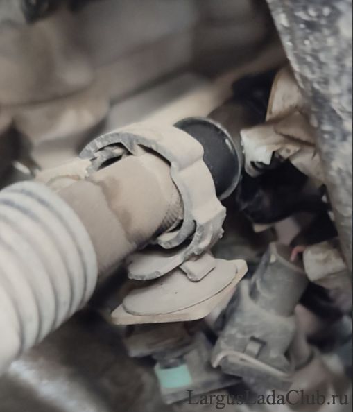

Сейчас -26 в Подмосковье, пробег 22500, выехал, аккуратно проехал 5 км, запахло бензином: открыл капот: подтекает... Хотя не в натяг шланг, подтянул рукой, проехал километр, вроде сухо.. Есть ли у кого подобное было? Думаю дело в Морозе... Что делали? Может как то можно уплотнить самостоятельно. Вроде зеленая кнопка на "разъем" соединения

Gagarin, эти трубки меняются по гарантии
Внутри этого быстросъема есть уплотнение кольцевое, можно попробовать его заменить, только колечко нужно брать из маслобензостойкого материала.
не поможет, т к от мороза очень сильно меняется геометрия пластикового быстросъема ... это признанный заводом факт, поэтому был заменен производитель топливных трубок и трубки менялись в сборе
Может я ошибаюсь, но мне кажется, что в таких случаях, когда уже под угрозой безопасность и жизнь, производитель должен менять детали независимо от того, истекла-ли гарантия на автомобиль и проходил-ли владелец официально ТО.
largonavt:
а чтобы не казалось необходимо обратиться к ОД и предъявить данное несоответствие, предварительно можно написать на горячую линию завода ...
пс. была ли это сервисная или отзывная кампания не могу - не помню ...
Gagarin, болячка не только у тебя, а еще на Вестах и Х-Рэях. Народ обрезал быстросъем на шланге, за металлической развальцовкой и ставил на хомут. Под отзывную кампанию вроде эти шланги попали из-за протирания их. Но, как написал Олег, лучше уточнить, прежде чем что-то делать. Если отзывная, то лучше ехать менять. Если не отзывная, то выход выше я написал.

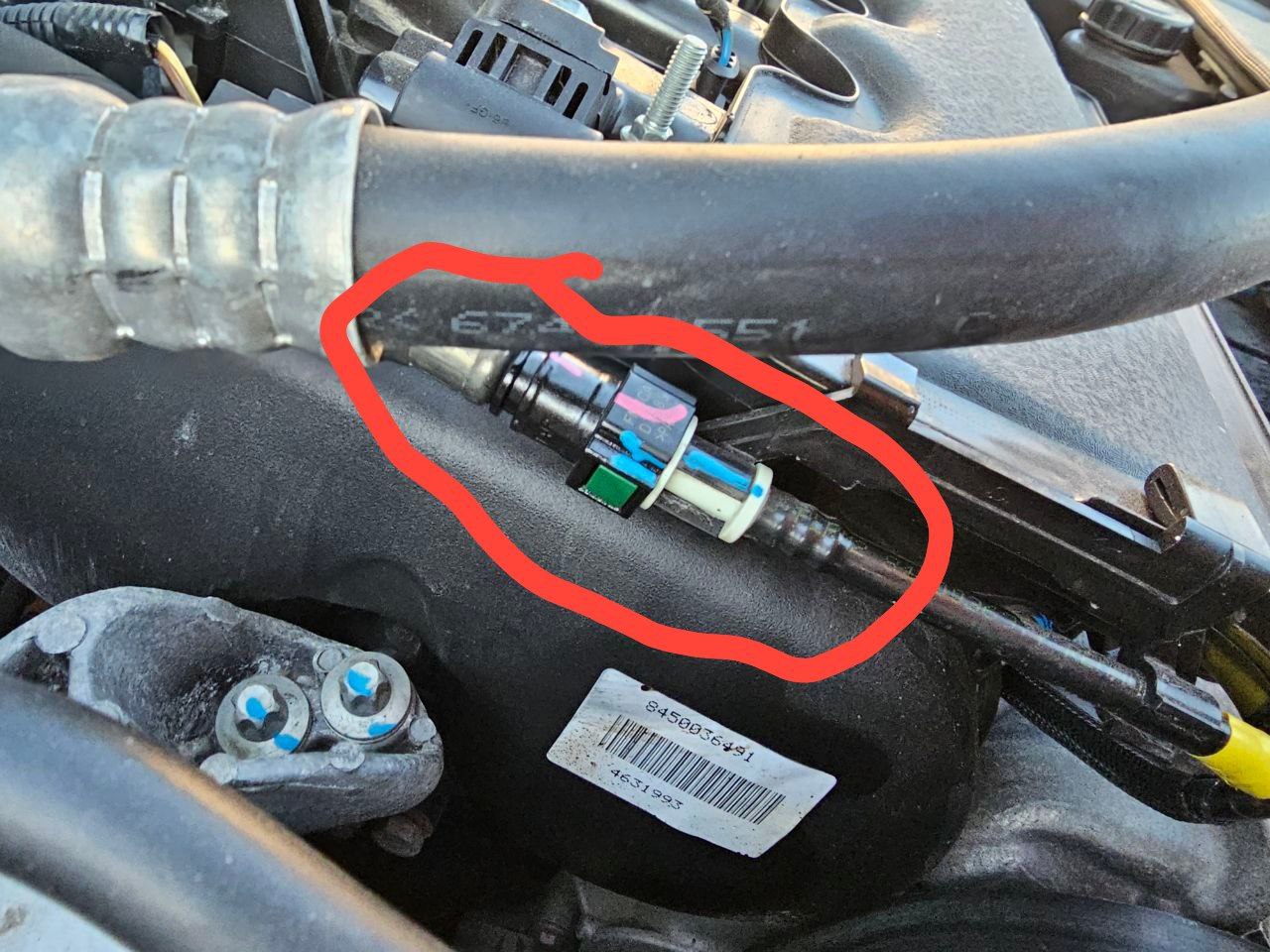

Тоже потекло из под завальцовки. Цена вопроса - 500р новый шланг на быстросъемах или срезать вальцовку и поставить нормальный хомут и не тратиться.
Как вариант - заменить разъемы на качественные, с уплотнительными колечками.

Олег (oapv), думаю с трубкой нет проблем, а все вопросы только лишь от некачественного шланга.
Протечка появляется только в верхнем разъеме, где самое горячее место. Летом от выпуска жарит по полной.

Upd. Заказал новый шланг. Заменю по быстрому, а старый оставлю для экспериментов. Еще есть мысль врезать топливный фильтр тонкой очистки в разрыв шланга и возможно на тех же быстросъемах.
Типа такого
