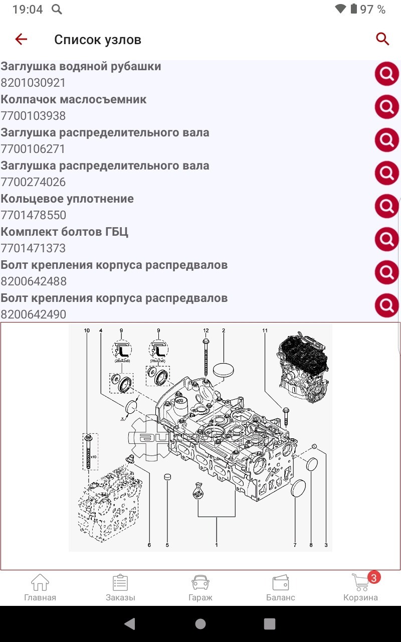

Выпала заглушка.
Северодвинск
Рейтинг: 480
07-04-2013
Сообщений: 685
Сегодня выпала заглушка головки блока, находится под впускным коллектором. Непонятно почему. Первая мысль- картерные газы. Но, думаю,быстрее через щуп давить будет. Или от времени заглушка "просела". Пока решил поставить на герметик, т.к. новая только на заказ. Какие мысли у коллег? Деталь под номером 2. Заглушка не выпала, а была повёрнута, как дроссельная заслонка. Пробег 270т.к.
