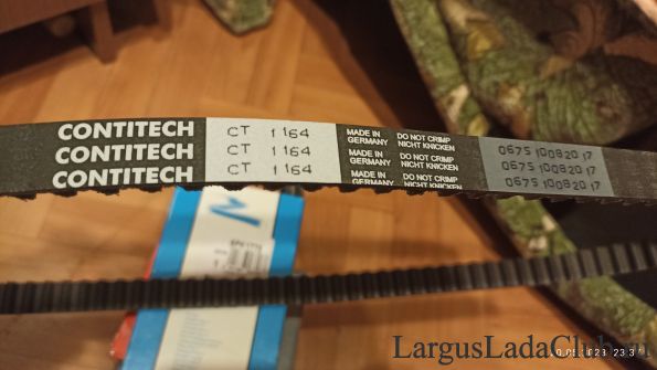

Рейтинг: 105
25-10-2019
Сообщений: 381
Вот такой купил на аварийный случай,с собой возить.на регламентную замену побоюсь такой ставить.вроде и зубья нормальные и на торце стеклокорд просматривается,а наружняя поверхность какаято шероховатая,и воняет сажей...

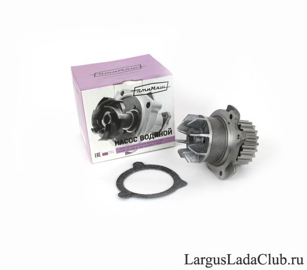

Калининград (Кенигсберг)
Рейтинг: 122
15-03-2019
Сообщений: 236
Пока не ставил, лежит про запас помпа "Птимаш". На шестерне полукруглый зуб. Крыльчатка алюминиевая.
